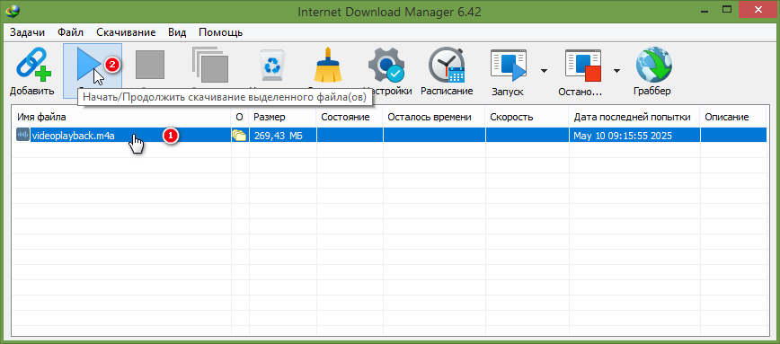

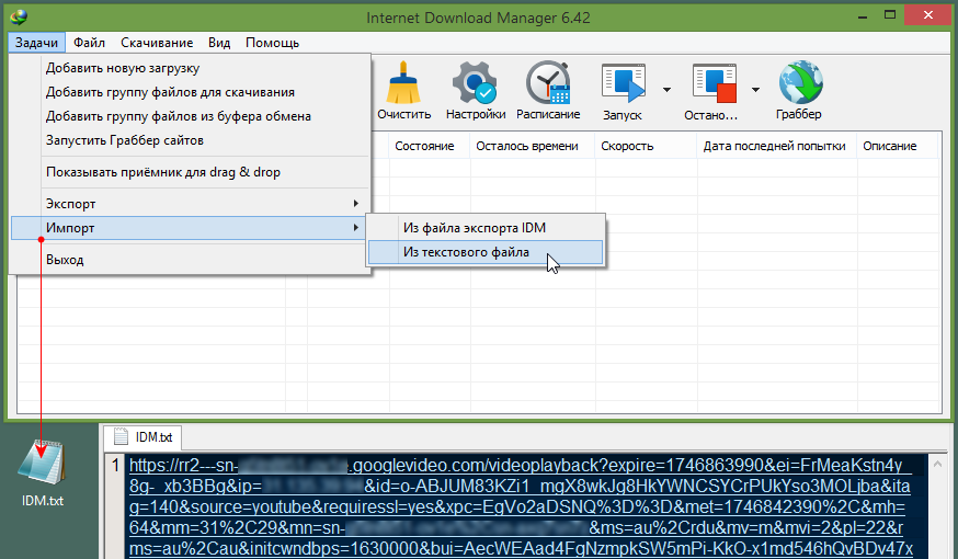

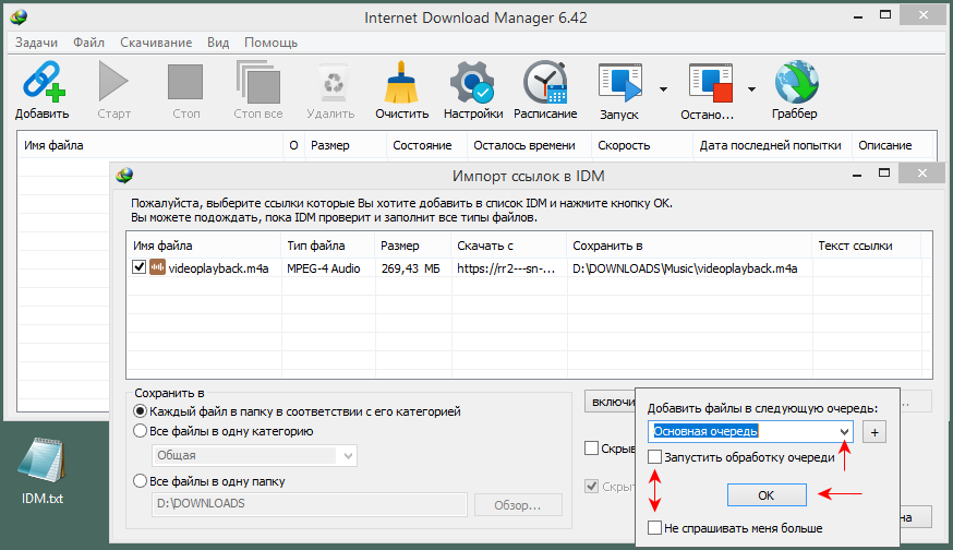

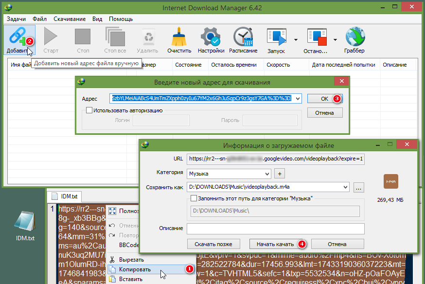

coleslaw
deannik (пост)
Через IDM никак? Скачиваю через yt-dlp, но это долго

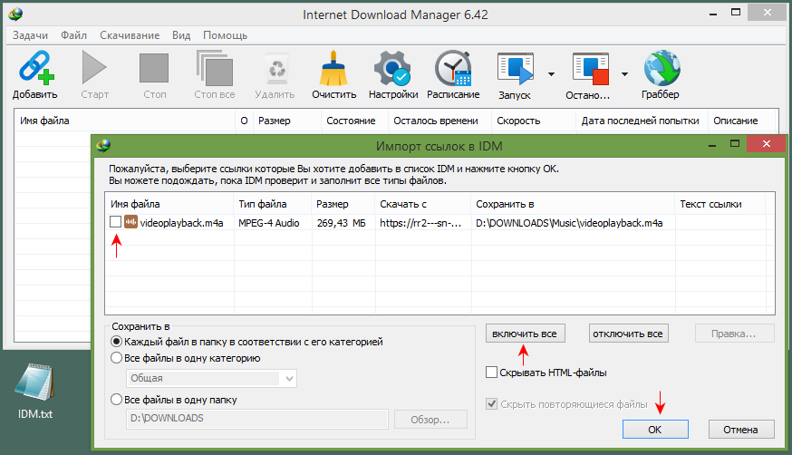

получаем ссылку на стрим (только аудио) в yt-dlp, с выводом в текстовый файл
yt-dlp -s -v -f140 -g 1kKiRl7mYDY >> IDM.txt
далее "кормим" сабж этим файлом
или через буфер
Всего записей: 213 | Зарегистр. 17-10-2018 | Отправлено: 07:09 10-05-2025

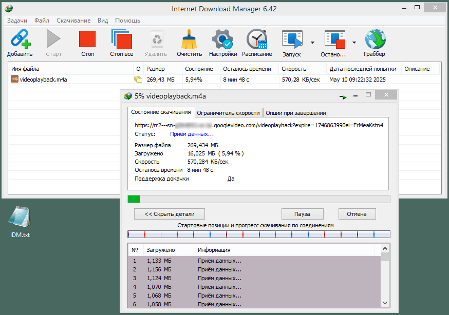

deannik
coleslaw
Спасибо, большое, работает. Буду знать. Но скорость скачивания через IDM слишком низкая, по сравнению с yt-dlp (IDM, yt-dlp). Бывает и через yt-dlp попа, но не в данном случае. Есть возможность увеличить скорость скачивания, то что нагуглил помогло увеличить чуть выше 1 Мб/сек, было вообще 200 Кб/сек?
Всего записей: 706 | Зарегистр. 04-08-2013 | Отправлено: 10:36 10-05-2025 | Исправлено: deannik, 10:38 10-05-2025

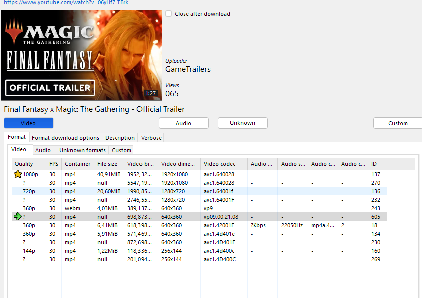

kenko2
Тогда уж лучше сразу GUI. Только все равно у них нет панельки с выбором дорожек, как у IDM.
может у каких-нибудь есть
например у https://github.com/murrty/youtube-dl-gui есть расширенный загрузчик с выбором https://a.i.getapic.me/lmck.png (он правда имеет свои косяки и чел запросил его разработку)
у каких-то точно должен быть выбор потоков
да и в батнике тоже можно сделать так чтобы интерактивно было, открыл, тебе сразу показало все потоки и предложило ввести циферкой что качать или выбрать конкретные потоки
idm кстати не предлагает те потоки которые есть на ютубе, только то что проверяет от того, что написали разрабы. Это как в download master, тоже заранее написали себе какие-то варианты и показывают тебе кнопки. Но так как там используется yt-dlp, то ты можешь положить рядом yt-dlp.conf, и в него написать свою команду с выбором
тогда уж лучше расширение нормальное сделать, которое будет показывать тебе потоки в браузере и там ты будешь выбирать что качать
