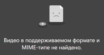

У меня тоже media.ogg.enabled = true  но .ogg не играет.
Вот такое пишет:
Попробую найти причину.

usalex, ссылку бы на видео

Это не видео, а мой локальный звуковой файл в формате .ogg
На чистом профиле нормально играет.
А на рабочем профиле со всеми отключенными расширениями - не играет.
Куда копать - фиг знает.
Если удаляю из профиля файл handlers.json, то вместо окна про ненайденное видео (скрин выше) появляется правильная полоска таймлайна с кнопками, но реакции на кнопки нет, звук все равно не проигрывается.

usalex, если media.play-stand-alone = false, то не будет играть

Увы, у меня media.play-stand-alone = true
Но не играет не только локальные файлы, но и, например, голосовые сообщения в веб-вацапе.
Нашел виновника.
Было media.ffvpx.enabled = false
Поставил в true и жисть наладилась

параметра media.ffvpx.enabled начиная с FF125 уже нет

у меня FF124
