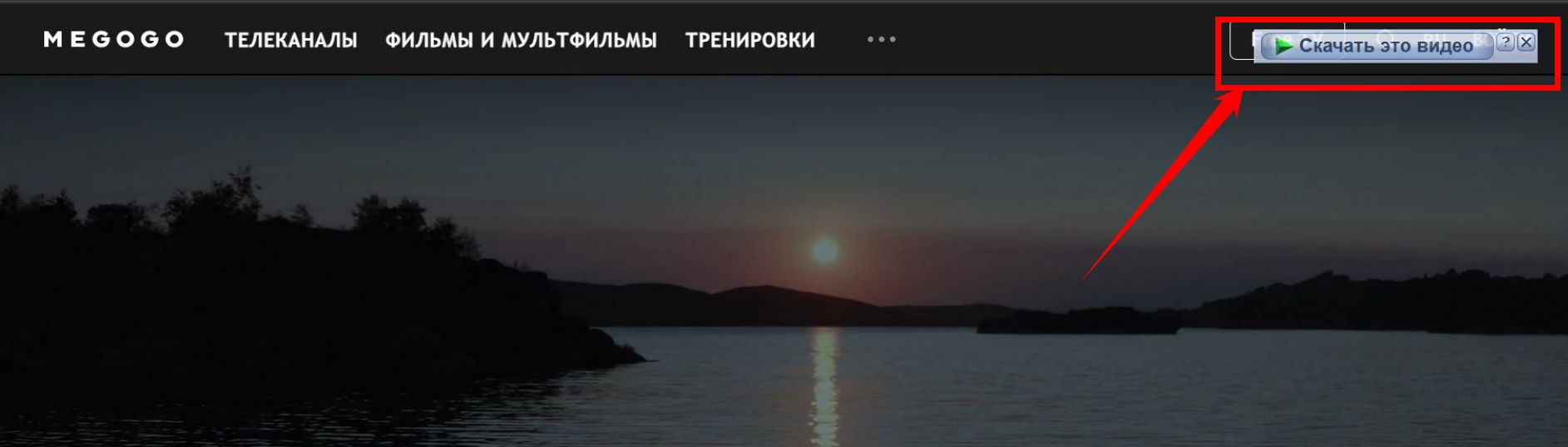

Перестал качать видео, кино и спорт с ОТТ сервисов - Мегого (Megogo) , Tennis TV, (типа Окко Спорт) и ещё некоторых. После обновления до 6.42 (build 41). Раньше сам вылазил при включении матча, браузеры стоят всевозможные на компьютере, сейчас нет диалога загрузки и вставить ссылку для закачки невозможно. Посоветуйте к нему костыли либо что-то посерьёзнее - последний год всё капризнее и всё меньше видео с различных сайтов хочет качать. Возможно, есть стойкая замена к нему или какие-то дополнительные плагины и модули. Заранее благодарен любому совету.
С Мегого у меня сабж качает норм, панелька появляется. На Теннис ТВ проверить не могу там вроде аккаунт нужен + там какие-то "премиумы". И похоже что эти сайты через VPN надо открывать, если вы в РФ. У меня например Мегого не хотел напрямую открываться, пришлось его разблокировать. Если сайт закрыт по IP или РКН понятно что IDM с него напрямую качать не будет.
