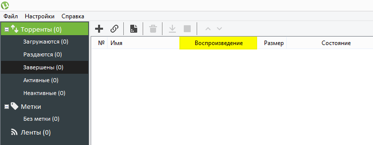

RootKey
Доброго времени суток, подскажите как можно срыть колонку "Воспроизведение"
каждый раз после перезапуска uTorrent.exe появляется. Не могу избавиться от нее, пробовал валить OV_COL_STREAMABLE_PROGRESS в lvc_overview_apps тож не помогает
Всего записей: 194 | Зарегистр. 31-03-2016 | Отправлено: 16:27 17-03-2019 | Исправлено: RootKey, 22:00 17-03-2019
ArtyomX
RootKey
Эту колонку никак не убрать, попробуйте её максимально уменьшить и она не будет мешаться))
Всего записей: 214 | Зарегистр. 18-03-2009 | Отправлено: 16:31 17-03-2019
RootKey
ArtyomX ))) с width = -1 ее нет, thx
