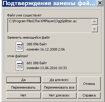

    Качнул, распаковал в папку The KMPlayer_а на С, вылез вопрос, менять или как:
    Получается присутствовал в старой версии OggSplitter.ax, но в 2 раза меньше...(

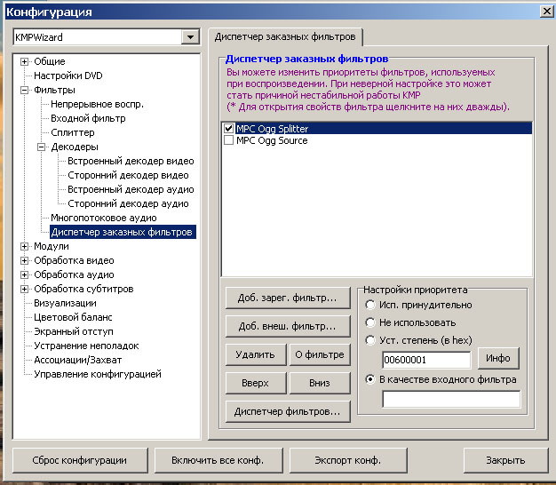

    Таки не выходит каменный цветок...( Вроде все сделал: заменил, добавил, выбрал, подключил, пишет:

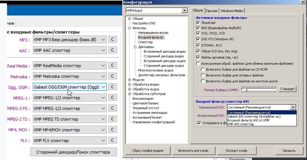

    на кринах есть только пункт 2 и какие-то странные действия с ogg, где пункт 3 как у меня на скриншоте?
    Всего записей: 14616 | Зарегистр. 16-10-2005 | Отправлено: 20:58 07-11-2024 | Исправлено: 7sh3, 20:58 07-11-2024
    7sh3

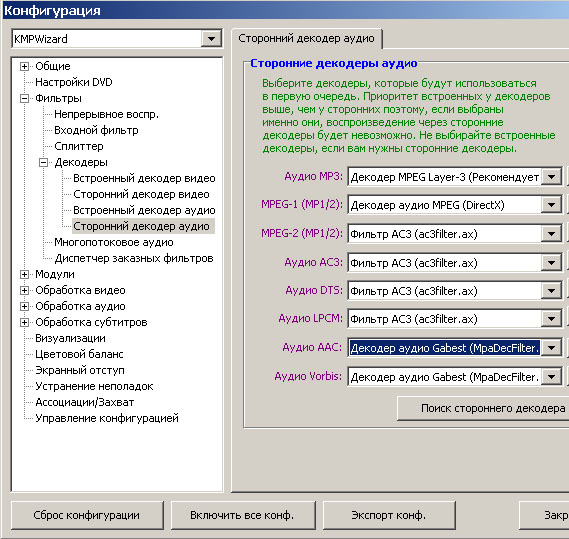

    ...где пункт 3 как у меня на скриншоте?
    Если правильно понял, речь идет об этом параметре:
    Тут пробовал подставить в активных все варианты - голяк...(
    Всего записей: 4463 | Зарегистр. 31-07-2009 | Отправлено: 21:37 07-11-2024
    7sh3
    моего скриншота с fastpic не видно что ли )
    Всего записей: 14616 | Зарегистр. 16-10-2005 | Отправлено: 21:52 07-11-2024 | Исправлено: 7sh3, 22:05 10-11-2024
    7sh3
    ...скриншота с fastpic не видно что ли )
    Ага, там край обрезан и не вкурил сразу...(
    Подключил, заработало.)
