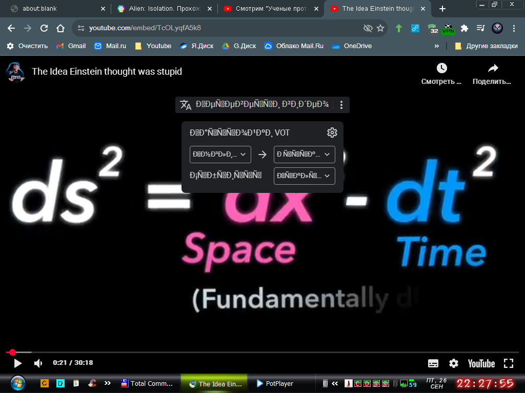

    ребят, а кто подскажет, возможно ли чего то сделать мне локально у себя в файлах, чтобы в выводимомой панельке скрипта [VOT] - Закадровый перевод видео  -  у меня в ХР стало бы читаемо всё?
    а не вот так вот -  https://picabox.ru/pictures/2025/09/27/02/28/1666483222.png  ))
    даж и не знаю, в скрипте то нету самих кириллических текстов пунктов настроек (видимо они подтягиваются из вне), поэтому хз как тут быть..
    но может быть это надо мне в темпермонке что то править?
    Всего записей: 3446 | Зарегистр. 05-05-2010 | Отправлено: 22:45 26-09-2025 | Исправлено: FiLinX, 22:46 26-09-2025

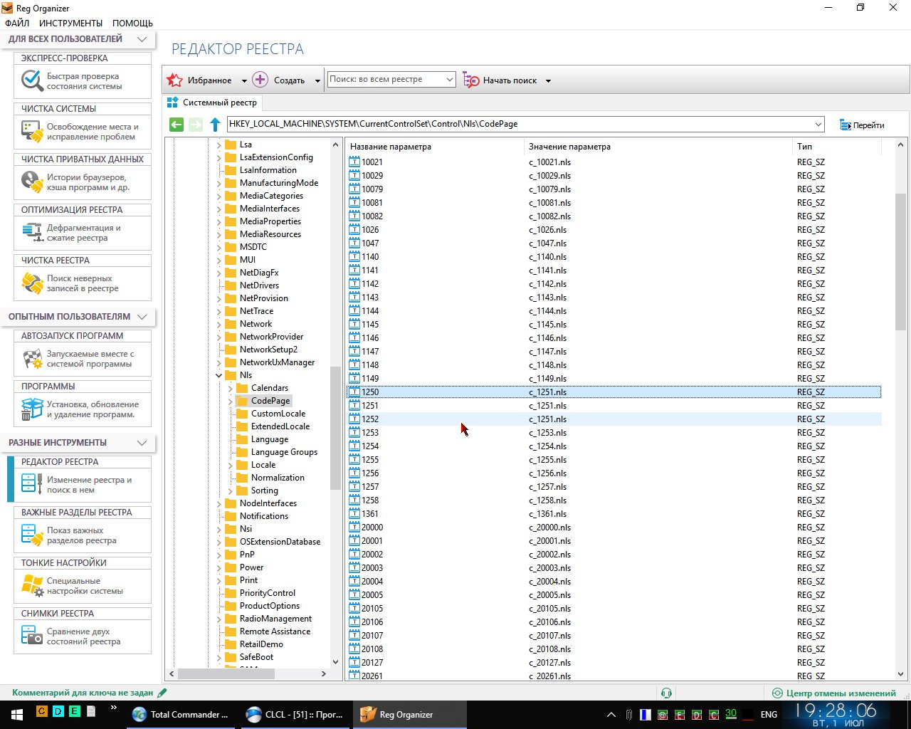

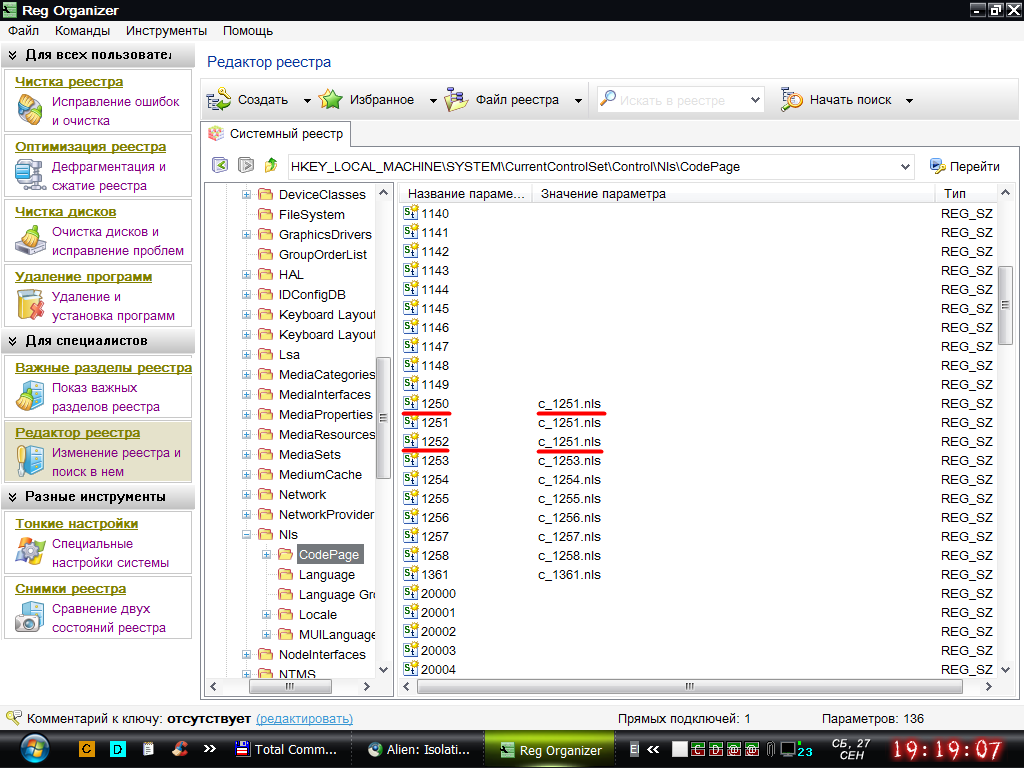

    ну да, ХР SP3 Rus, как она вообще может быть другой то? )
    мне непонятно почему это вдруг у меня происходит то?
    ведь я ещё чуть не четверть века назад это правил  -  подобное кракозябье и умляутство лечится правкой для ключей реестра 1250 и 1252  на  с_1251  причём и для ХР и для виндов выше
    и после этого уже нигде кракозябликов не наблюдал  -  до вот панельки VOTа в Супермиуме )
    хотя вот щас нашёл этот коммент с настройками шрифтов в окнах
    и вижу там в предложенном списке  -  добавленные снизу три пункта, отсутствующие у меня:
    "Tahoma,0"="Tahoma,204"
    "Verdana,0"="Verdana,204"
    "Comic Sans MS,0"="Comic Sans MS,204"
    вот не знаю, стоит ли пробовать..  к тому же, как узнать то - каким шрифтом текст в панельке VOTа выдаётся?

    lvqcl
    Похоже, что текст в формате UTF-8, но отображается как будто он в кодировке Win-1252.
    Всего записей: 1355 | Зарегистр. 03-02-2007 | Отправлено: 20:13 27-09-2025
