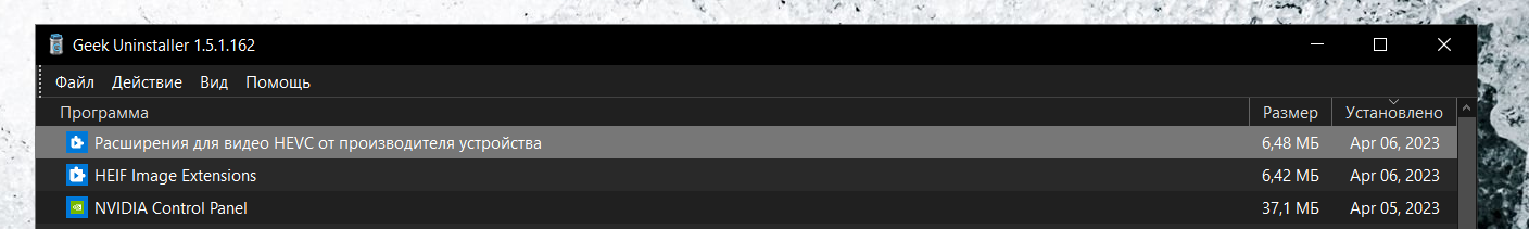

    sexyseven
    SuperDee
    https://www.upload.ee/files/15092818/HEIF_HEVC.rar.html
    В магазине они платные, в архиве установочные файлы, правой кнопкой по файлу -> установить.
    Себе поставил ради интереса, хотя ещё не требовалось.
    Всего записей: 678 | Зарегистр. 02-08-2011 | Отправлено: 21:26 06-04-2023

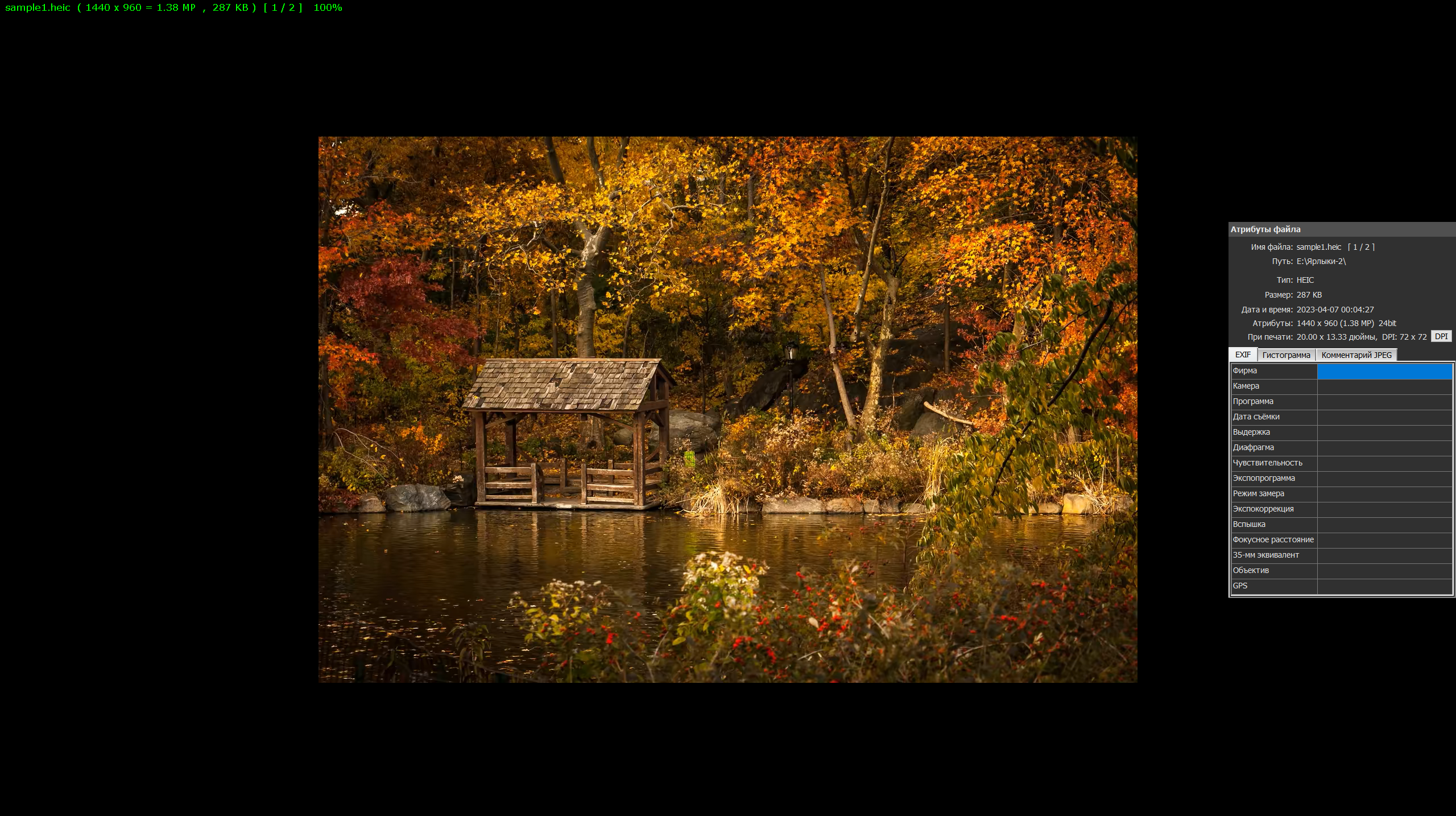

    sexyseven
    Поэксперементировал на трёх прогах, Imagine не открывает вобще. FastStoneImage открыл только с установленным HEIF из архива выше, XnViewMP открывает и с установленным приложением, и без него. Магазин в системе есть.
    Тест файл - https://www.upload.ee/image/15093314/sample1.heic
    Всего записей: 678 | Зарегистр. 02-08-2011 | Отправлено: 00:17 07-04-2023 | Исправлено: sexyseven, 00:26 07-04-2023

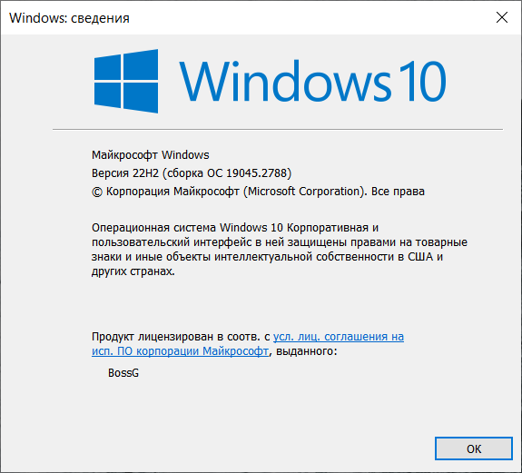

    embrace909
    SuperDee
    C Win10 22H2 уже обращался пользователь -
    http://forum.ru-board.com/topic.cgi?forum=5&bm=1&topic=15055&start=3180#8
    - у него тоже HEIC не отображается и ничего не помогает.
    Решил даунгрейдом до Win10 21H2.
    У меня на Windows 10 x64 Enterprise LTSC 2021 21H2 - тоже всё норм, на Windows 7 x64 Pro SP1 - только с фиксом норм.
    Всего записей: 4977 | Зарегистр. 03-03-2006 | Отправлено: 09:37 07-04-2023 | Исправлено: embrace909, 09:38 07-04-2023
    sexyseven
    embrace909
    Но у меня то 22H2 и нормально открывает.
    Всего записей: 678 | Зарегистр. 02-08-2011 | Отправлено: 09:55 07-04-2023
    keyman
    MrFilth
    HEVC  похоже тут не нужен) одного HEIF достаточно...
    нужен.
    без него не открывает ни FastStone ни Фотошоп. Ну у меня по крайней мере без HEVC картинки не открывались.
    sexyseven
    аналогично.
    проблема не в 22H2, а в том что кто-то поковырял(оттюнил) систему как следует, или с кривых самосборок поставил.
    Всего записей: 684 | Зарегистр. 11-03-2006 | Отправлено: 12:51 07-04-2023
