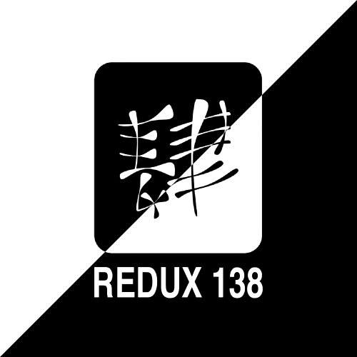

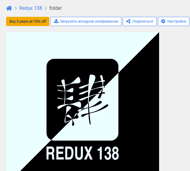

    Celsus
    Какаято непонятка с цветом. Если в фотошопе не совпадает цветовой профиль монитора и картинки, то после сохранения в проводнике и в браузере белый цвет голубоватый. Но если тот же PNG открыть и сохранить в FastStone, то белый цвет становится белым. Можете посмотреть с помощью colorpic цвет в браузере белый FFFFFF или голубоватый EBFFFF? https://i.postimg.cc/FzdyXtVJ/folder.png
    Пипетка фотошопа показывает белый цвет, только он там выглядит голубоватым, если выбрать цвет профиля sRGB в винде. А если выбрать профиль цвета монитора в винде, то белый цвет белый. В браузере он в любом случае голубоватый, независимо от цветового профиля виндуса. Причем миниатюры в папке с фотками на сайте белые https://i.postimg.cc/4x9g4BPr/2023-08-05-085055.png, но если зайти на фотку на сайте, то голубоватый https://i.postimg.cc/9FPkLKxX/2023-08-05-085139.png. А как сделать чтобы у всех белый цвет был белым, а не голубоватым?

    Celsus
    Знакомое явление - рассогласование реальных параметров аппаратуры из-за старения компонентов или изменения режимов её схем и ICC в программах.
    Проведите цветокалибровку. Не помню насчёт Photoshop если в нём такие средства, но в старом Jasc Paint Shop 9 (JPSP) есть и довольно удобные. Запустите калибратор и подгоните цвета, лучше всего это делать в темноте чтобы исключить ошибки засветки. После завершения калибровки JPSP создаст ICC профиль именно под вашу аппаратуру и его установка заставит ОС отображать цвета точнее.
    Оптики рекомендуют проводить данную процедуру раз в несколько месяцев, но обычно достаточно раз в год.
    Цветокалибровать комплекс нужно "насквозь" от устройства входа (сканер или координатный планшет) до устройства вывода (принтер, плоттер, проектор). Но сначала откалибруйте связку "видеоплата - ОС - монитор" - тогда будет меньше ошибок при работе с цветом.
    И ещё - цветовое пространство sRGB имеет больший цветовой охват чем RGB, и если у вас есть заводской ICC профиль монитора, то его нужно установить в ОС в качестве профиля по умолчанию для данного комплекта устройств т.к. он учитывает особенности схемы и матрицы вашего монитора, а системный sRGB ICC сформирован для условно-средней машины под которую написана ОС.
