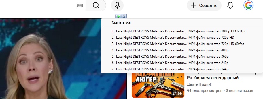

Antipod66
Criptozavr
Ну вот, например, здесь:
https://www.youtube.com/watch?v=8_rojmIJBYU
Я это вижу вот так:
https://i.postimg.cc/J0hbM0z7/iii.jpg
.. крайний ESR и такой же IDM с расширением.

Criptozavr
Antipod66
Ничего не понимаю. Может какое-то расширение для youtube все портит? У меня стоит таких парочка. Но раньше с ними все работало нормально.
P.S. Отключил все расширения, кроме IDM. Перезапустил браузер. Панель IDM над плеером пропала и больше не появляется. Вернул все как было - появилась. Но MP4 как не было, так и нет. Цирк...
