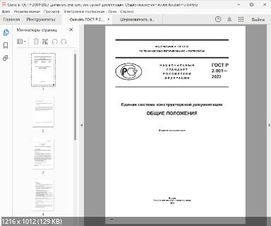

Misha_hm
Подскажите, в чем может быть причина того, что внешний вид Акробата меняется в зависимости от открытого файла? Вот две картинки:
Отличия:
1. Открыты/скрыты миниатюры страниц.
2. Есть/нет ползунок прокрутки.
3. Есть/нет галка  "Разрешить прокрутку" в меня Вид страницы.
4. Есть/нет правого меню редактирования.
5. Есть/нет Панель навигации и инструментов.
Сейчас версия 2023, пробовал 2025 - поведение такое же.
Всего записей: 929 | Зарегистр. 02-09-2008 | Отправлено: 20:28 23-03-2025
feuerloescher
Смотрите Initial View* в свойствах документа Ctrl+D
У ГОСТ включено показывать панель Страницы и масштаб чтобы в окно вписывалось. И ниже там про меню галки.
*На русском вроде "Исходный вид"
Всего записей: 7460 | Зарегистр. 29-06-2004 | Отправлено: 20:56 23-03-2025 | Исправлено: feuerloescher, 21:03 23-03-2025
Misha_hm
feuerloescher
Спасибо, не знал про такое. А от чего зависят эти параметры файла? Можно ли сделать как-то для всех файлов (их сотни) так, как мне нужно, а именно по умолчанию? В этом случае будут браться те настройки, которые выставлены в программе.
Этот совет не работает:
Чтобы настроить вид ЛЮБОГО открываемого документа PDF (в Adobe Acrobat Pro DC):
Сначала откройте любой PDF-файл и настройте его вид по своему усмотрению.
Теперь нажмите «Редактирование» > «Установки» > «Документы», установите флажок у «Восстанавливать при открытии документов прежние параметры просмотра», а затем нажмите «ОК».
Всего записей: 929 | Зарегистр. 02-09-2008 | Отправлено: 21:04 23-03-2025 | Исправлено: Misha_hm, 21:20 23-03-2025
feuerloescher
Их можно при записи PDF задавать. В настройках для тех, где не задано иное.
https://community.adobe.com/t5/acrobat-discussions/changing-default-intial-view/td-p/4324460
Поменять например так
https://acrobatusers.com/forum/javascript/change-documents-properties-intial-view-js/
One of the commands in the Batch Sequences options can do this by itself. It's called "Open Options".
Можно вроде cpdf
https://stackoverflow.com/questions/25544002/command-line-tool-to-mark-pdf-to-open-in-single-page-view
есть такое
https://sourceforge.net/projects/cpdfsetinitialview/
Всего записей: 7460 | Зарегистр. 29-06-2004 | Отправлено: 21:36 23-03-2025 | Исправлено: feuerloescher, 21:37 23-03-2025
