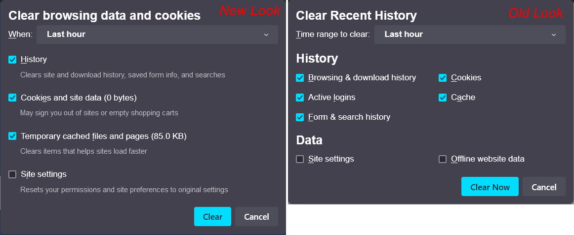

В v128.0 сменился (упростился)вид меню "очистить...", уменьшился выбор для пользователя. Включить старый вид пока можно
privacy.sanitize.useOldClearHistoryDialog = true (п.у. = false)
Всего записей: 9363 | Зарегистр. 14-09-2020 | Отправлено: 19:13 13-07-2024
cdrip
В 128esr не работает, точнее работает, но настроек становится еще меньше

Теперь очистка журнала очищает также информацию из форм. Ну и зачем это было сделано?
Всего записей: 773 | Зарегистр. 04-12-2007 | Отправлено: 07:39 14-07-2024
