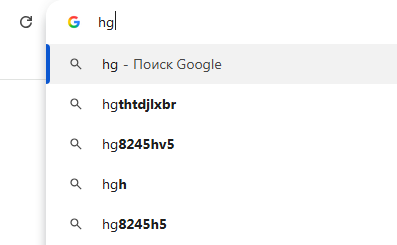

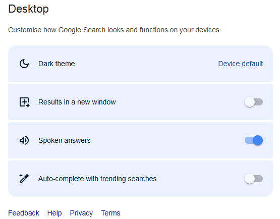

    Artsem K
    как чтоб не выскакивали поисковые предложения?
    эта штука отключена insorg
