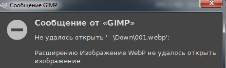

    GIMP 2.38.10 так же сообщает об ошибке:

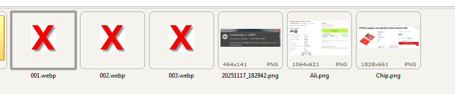

    а FastStone Image Viewer 8.1 даже эскиз не может построить:
     Установленный MP 1.9.5 просто пишет об ошибке открытия файла. А плагин для Far 3.0 FarMediaInfo v3.15.29.4040 (libMediafo 25.10) обнаруживает причины ошибки
    - контейнер повреждён при записи, в данном случае некорректно указан размер сторон изображения - по стандарту он не должен превышать 16384 пкс, а а в этих картинках он превышает допустимый. Просто не все программы корректно (если и делают) сообщают об ошибке формата.

    cannafu
    kenko2
    Пак установил - XnViewMP тока эскизы отображает, а Средство просмотра фотографий Windows и Faststone стали и открывать
