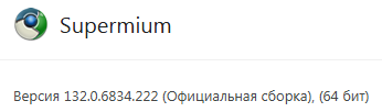

    нажимаю на колесико в режиме инкогнито - картинка открывается в новой вкладке, как положено.
    нажимаю на колесико в основном режиме - ничего не происходит.
    https://youtu.be/_3Nbh7eEO2U
    все расширения я отключал - не помогло.
    Всего записей: 463 | Зарегистр. 17-11-2016 | Отправлено: 04:13 30-11-2025 | Исправлено: Artsem K, 04:14 30-11-2025
    ED_Sln
    Artsem K
    В 138 версии открывает в новой вкладке. Надо будет мне найти 132 у себя, если осталась, проверить как там.
    Всего записей: 2025 | Зарегистр. 05-11-2009 | Отправлено: 08:07 30-11-2025
    Artsem K
    картинка?
    Всего записей: 3451 | Зарегистр. 05-05-2010 | Отправлено: 09:05 30-11-2025
    Artsem K
    я ссылку на свое видео дал специально для тебя.
    нажатие на колесико = открыть ссылку в новой вкладке.
    в инкогнито это работает, а в основном режиме - нет.
    при чем тут версия.
    Всего записей: 463 | Зарегистр. 17-11-2016 | Отправлено: 18:06 01-12-2025
