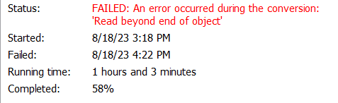

    VMware Workstation 17. Не удаляются файлы снепшотов (понаделал их штук пять, потом удалил. Но в папке с виртуальной машиной их файлы продолжают лежать). Машина запускается но практически на любую операцию(extend диска, дефрагментация, клонирование, etc.) - получаю ошибку "Read beyond end of object.". До этого на диске на хосте заканчивалось место (виртуалка выжрала всё, остался ноль) и есть подозрение что что-то в цепочке снепшотов поломалось. Место несколько десятков гигов освободил но не влияет. Диск сегментированный или как там правильно называется ('stored in multiple files').
    Как починить обратно?
    Пробовал создать новый снепшот и потом на него сделать "Delete with children". Место только увеличивается, ничего не удаляется.
    Взял на торрентах VMware vCenter Converter Standalone Client - пробую сконвертировать через него (переместить эту виртуалку с диска d:\ на c:\).
    Может кто сталкивался с этой хернёй?
    upd2.: конвертирование через vCenter Converter тоже дало ошибку 'Read beyond end of object'
    Нет ли идей что можно ещё сделать? Машина без критической информации, можно и переставить.. Может быть что-то посоветуете как более надёжное на ваш взгляд чем эта 17-ая вмварь?
