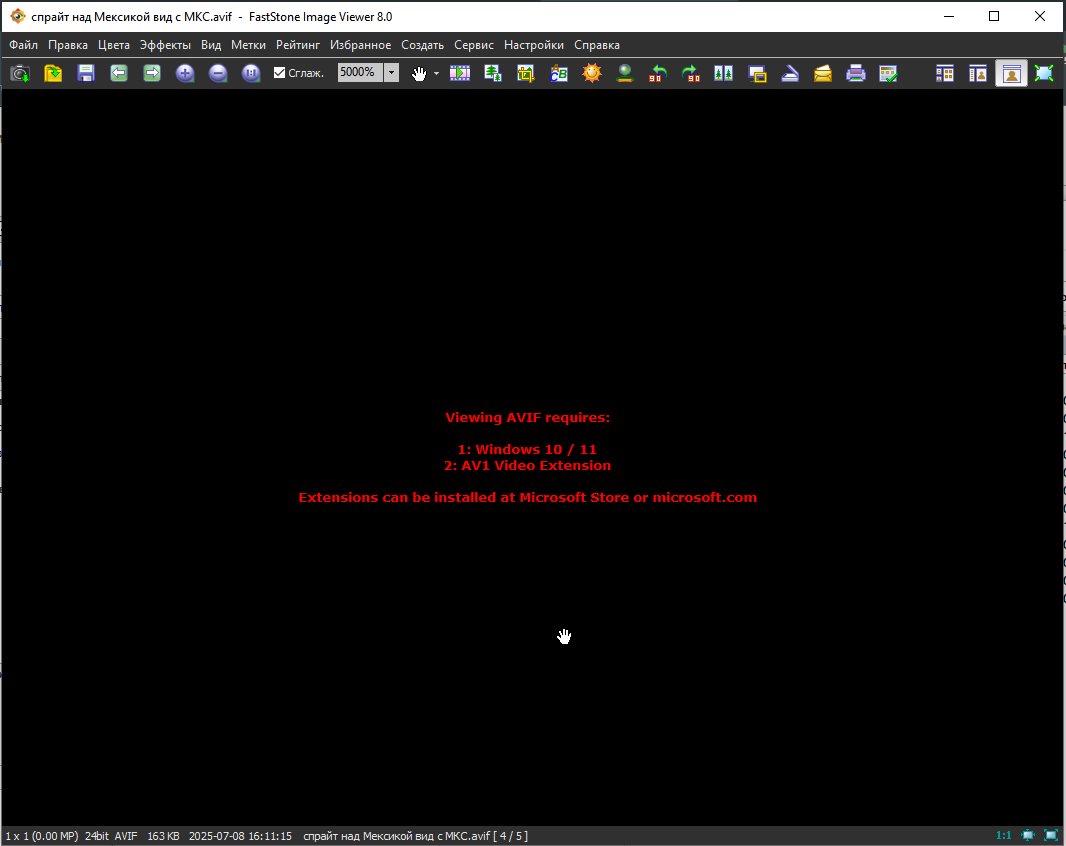

    ребят, чё то у меня не алё..
    есть линк на картинку - https://cdn.theatlantic.com/thumbor/3r0hq_E6tF1zV9xUg1ty-XCcKq8=/media/img/posts/2025/07/ISS00001/original.jpg
    как видно она заявлена как jpg  -  но сохраняет её на диск как  avif
    ну и вот при попытке просмотреть её в фастоне, вижу алерт о требе установить av1 расширку  -  https://a.i.getapic.me/m3fe.jpeg
    смотрю в мануалке по av1 указано, что после установки файлы avif должны будут показываться в фастоне - https://a.i.getapic.me/m3fi.jpeg
    хорошо.. устанавливаю - https://apps.microsoft.com/detail/9mvzqvxjbq9v
    перезагружаю комп
    пробую  -  а мне всё так же тычет алертом в фастоне ((
    пробовал устанавливать и предыдущие версии av1  -  https://www.free-codecs.com/av1_codec_download.htm
    но толку нету.. ни в фастоне ни в иксэнвью  -  не кажет..
    пробовал и другие avif   -  http://download.opencontent.netflix.com/?prefix=AV1/Chimera/AVIF/
    толку нету.. хотя в браузере их показывает
    шо не так??  винда десятка
    притом с WebP файлами в фастоне, после установки расширки, всё нормально, кажет..
    правда расширку я не метрошными апп установил, а нормальным классическим exe  -  https://codecpack.co/download/WebP-Codec-for-Windows.html

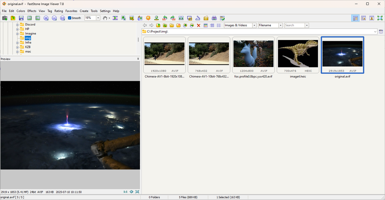

    Lin1980
    https://i.postimg.cc/2S93Kk29/image.png
    поставил AV1-кодек
    https://i.postimg.cc/Y9rrrTnL/image.png

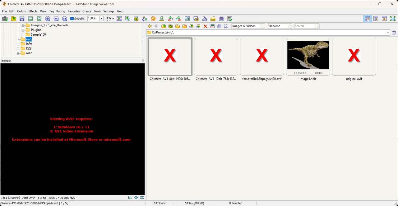

    destiny_child
    FiLinX (пост)
    УЖЕ неверно, ибо по характерным паттернам в заголовке скачанного файла четко видно, что это реальный JPG
    и никаким AVIF тут и не пахнет. Поэтому при попытке просмотреть файл с неверным расширением - сабж и ругается,
    что ему не удается применить соответствующие расширению декодеры....

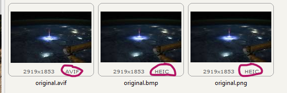

    Lin1980
    destiny_child
    не, там реальный AVIF скачивается, перезалил
    https://i.postimg.cc/XvKrVRW9/image.png
    ты наверное с оригиналом  спутал, avif тут
    кста сабж не глупый, но путается в показаниях.. )) https://i.postimg.cc/Yqqg9qD8/image.png

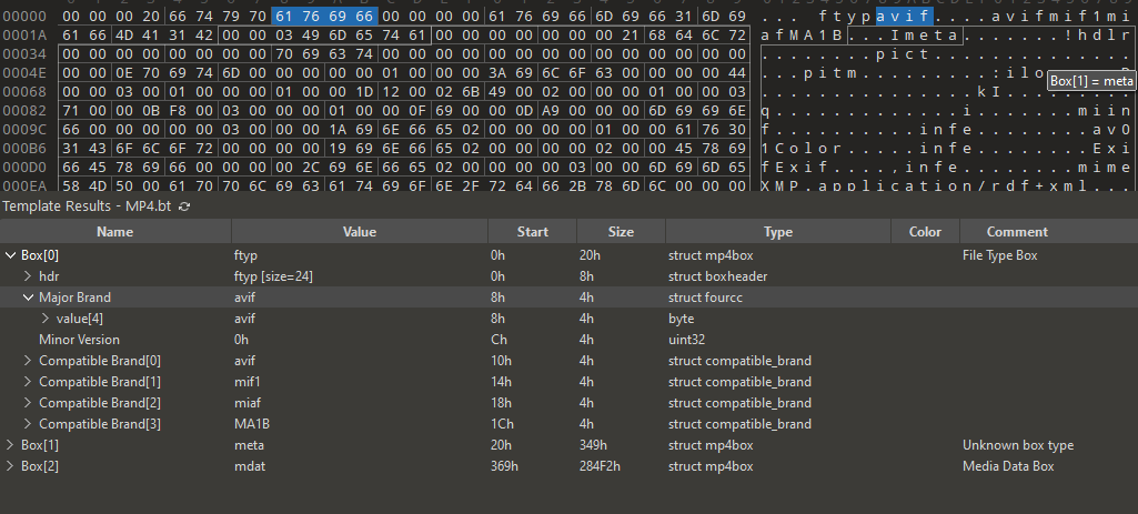

    destiny_child
    FiLinX (пост)
    Отсюда так же любой вижу и просматриваю легко.
    НО! реально есть один у меня AVIF который нельзя сабжем увидеть.
    И тут-то выясняется, что все просматриваемые мной картинки этого расширения, включая те,
    что из ссылки выше можно выдрать, все они по сути HEIF контейнер. Что и верно с точки зрения
    этого расширения. НО в формате заголовка картинки можно писать либо ЧЕТКО, что это AVIF
    картинка, ЛИБО можно написать, что это HEIF-файл, который может быть совместим с AVIF, но
    сам лишь заголовок не утверждает это напрямую - надо смотреть дальше по структуре файла.
    И вот где четко указано, что это AVIF - там сабж не видит файл, а где HEIF-файл, который
    может быть совместим с AVIF - вот это он видит и показывает....

    terenty79
    все тоже самое. в ручную поставил вот это вот все
    ни в ни в фастоне, ни в похоси, ни в фотографиях виндовс avif не показывает. что еще надо?
    и я догоняю, что надо. а именно этот никросовтовский магазин приложений, с его всей мишурой и проверкой лицензий.ь безэтого всего, эти приложения стоят но не работают.
    Всего записей: 1994 | Зарегистр. 26-02-2006 | Отправлено: 11:45 10-07-2025 | Исправлено: terenty79, 11:51 10-07-2025
    Lin1980
    destiny_child
    Ибо HEIC — это просто одно из "торговых имён" контейнера HEIF
    обрабатывает всё один декодер:
    Author: Microsoft
    Name: Microsoft HEIF Decoder
    Extensions: .heic,.heif,.hif,.avci,.heics,.heifs,.avcs,.avif,.avifs
    Version: 1.0.0.0
    CLSID: {E9A4A80A-44FE-4DE4-8971-7150B10A5199}
    который в актуальной версии начал использовать dav1d decoder
