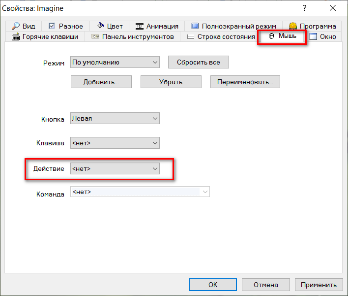

Lagris
Как мне в плагине Imagine сделать так, чтобы курсор, если его поместить на область изображения, не менялся на "крестик с пунктирным квадратиком". Облазил настройки, не нашел ничего подходящего. Или это не меняется..?
Всего записей: 1409 | Зарегистр. 26-08-2007 | Отправлено: 21:58 24-09-2021
sexyseven
Lagris
Настройки -> Мышь -> Действие Левой Клавиши
Всего записей: 675 | Зарегистр. 02-08-2011 | Отправлено: 22:07 24-09-2021
Lagris
sexyseven
Я плохо искал. Спасибо, помогло.
Всего записей: 1409 | Зарегистр. 26-08-2007 | Отправлено: 22:12 24-09-2021
