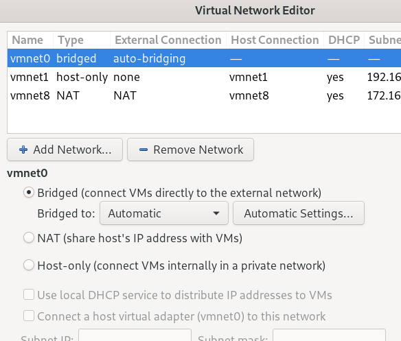

    mleo
    > У меня гость подключен через мост
    Вы же не хотели мост.
    >  а потом их удалил
    Система перезагружалась после этой манипуляции?
    > в прежнее рабочее состояние?
    ))) прежнее - это какое?

    Dacor
    4seasons
    restore defaults с посл картинге
    Всего записей: 1715 | Зарегистр. 02-08-2007 | Отправлено: 18:22 23-09-2023
    mleo
    По умолчанию должно быть так
    Всего записей: 7990 | Зарегистр. 19-05-2004 | Отправлено: 18:27 23-09-2023 | Исправлено: mleo, 18:28 23-09-2023
    4seasons
    mleo
    Хотел, как лучше , а получилось, что и мост умудрился сломать, и как его теперь восстановить ума не приложу.
    Перезагрузка хоста не помогла восстановить работу моста
    Всего записей: 6113 | Зарегистр. 31-05-2009 | Отправлено: 18:27 23-09-2023
    mleo
    4seasons
    Так .. сейчас у меня ближайший час, нет времени
    Если кто то на форуме не поможет, я подключусь
    Самое простое, если не ждать помощи, перестановить WS
    Ну или подождите немножко
    А пока можете восстановить состояние Virtual Network Editor
    как у меня на скрине и перезагрузится (в винде я не знаю как службу перезагрузить)
    Всего записей: 7990 | Зарегистр. 19-05-2004 | Отправлено: 18:32 23-09-2023
    4seasons
    mleo
    Спасибо - это помогло (сбросил настройки виртуальной сети и перезагрузился) и гость опять стал выходить в инет
    Единственно непонятно почему гость из хоста не пингуется?
