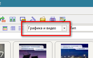

    sergiozo
    Не нашёл в настройках: как убрать отображение видео файлов при просмотре фото (в меню видео - галочки сняты) ?
    Всего записей: 97 | Зарегистр. 02-08-2003 | Отправлено: 15:29 04-12-2025
    vapod
    sergiozo
    Всего записей: 2098 | Зарегистр. 21-09-2008 | Отправлено: 16:50 04-12-2025
