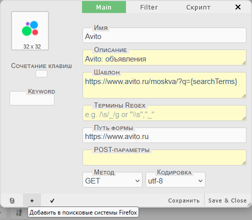

xrun1
AnTul
Давно не добавлял себе поиски. У меня стоит ContextSearch web-ext. Проверил, действительно, автоматом не везде работает. Но вручную легко добавил и ДНС, и Авито.

xrun1
AnTul
Инструкция для DNS в картинках. Avito сделал аналогично (скрин в моём посте выше; нужный город  возьмите из своего поиска на сайте авито). Руборд (варез и программы) у меня добавлены давно, откуда-то брал готовый линк, не помню. Параметры могу посмотреть в search.json.mozlz4, если надо.
Ссылка 1
Ссылка 2
Ссылка 3
Ссылка 4
P.S. На втором скрине галочка рядом с плюсом - это тест, можно сразу проверить.
