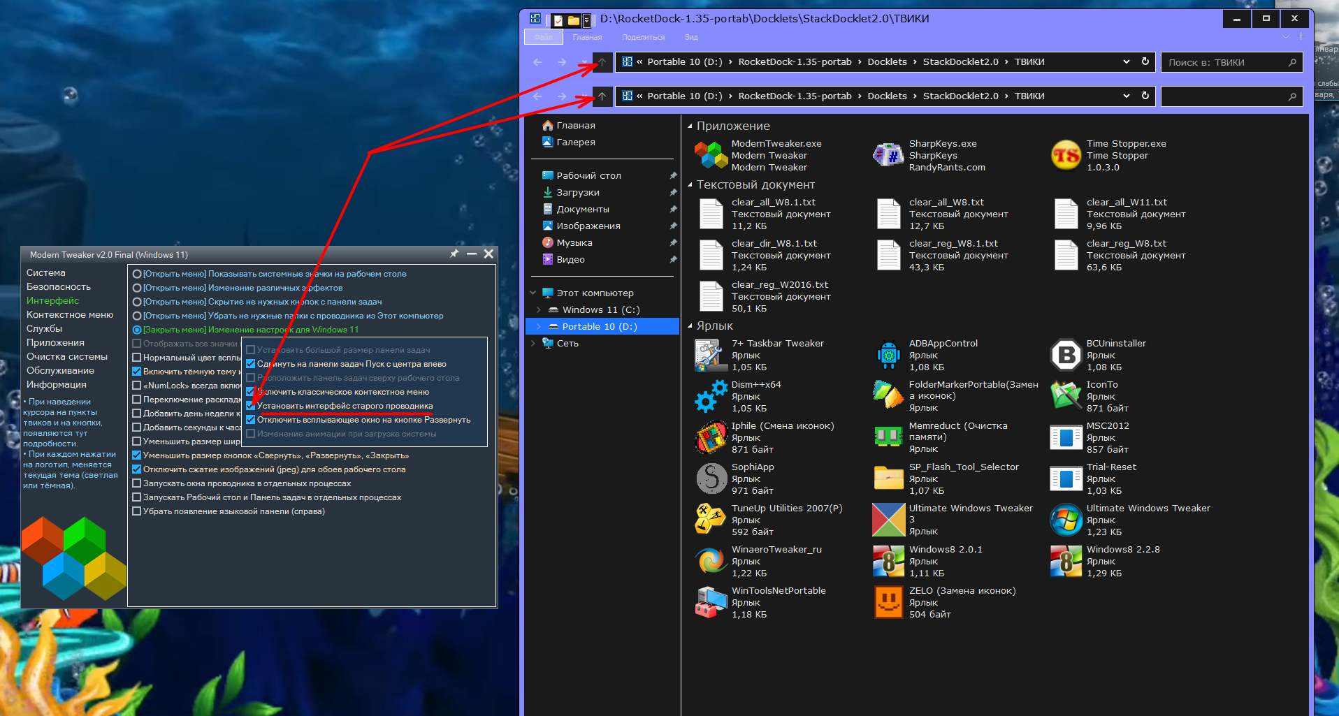

MaraGame24
 меня в обратном порядке...Надо было раньше такую видушку выложить
я на скрине том проставил номера последовательности действий, допускаю что на это не обратили внимание =)

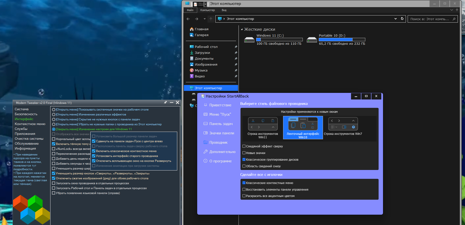

после применения твика чтоб проводник по старому показывался в Винде 11 то он показывается две строки сверху:
Всего записей: 7258 | Зарегистр. 05-06-2012 | Отправлено: 13:24 13-01-2025
У меня все хорошо меняется Win 11 22H2...Без всяких двух строчек сверху...

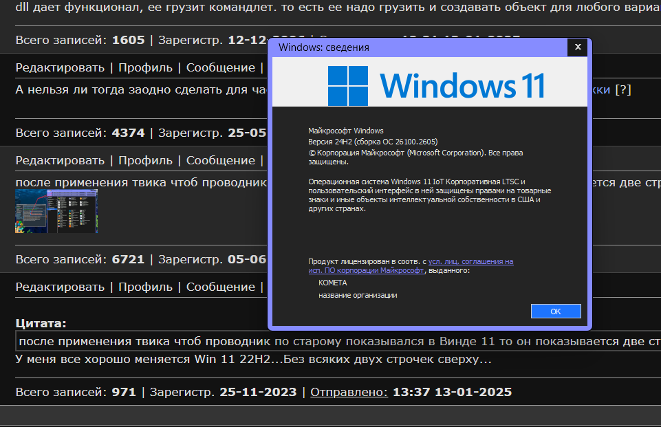

у меня вот такая винда и на ней криво делается в 2 строчки сверху
Всего записей: 7258 | Зарегистр. 05-06-2012 | Отправлено: 13:41 13-01-2025

Я на чистой винде проверяю работоспособность твикера...если что ))) И на старенькой, уже потвиканой 22Н2...
Всего записей: 3188 | Зарегистр. 25-11-2023 | Отправлено: 13:55 13-01-2025 | Исправлено: MaraGame24, 14:00 13-01-2025
MaraGame24
разобрался! тревога отменяется! )))) это в настройках StartAllBack++ я не правильно настроил и поэтому не правильно строки сверху показывались ну вот потом перенастроил и стало норм! УУРРРАААА!!!!!!
Всего записей: 7258 | Зарегистр. 05-06-2012 | Отправлено: 14:11 13-01-2025
