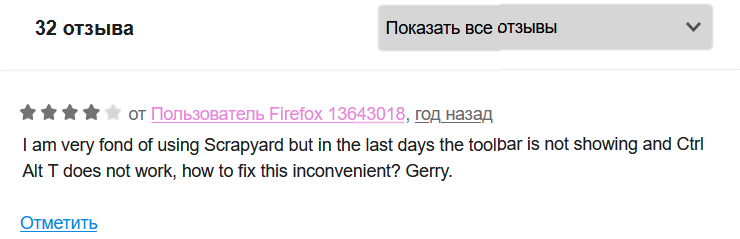

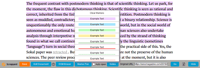

Установил расширение Scrapyard-2.2.2 и Scrapyard-backend-2.1.2_x86_64 на Firefox 140.0ESR.
И вот внизу сохраненных страниц/вырезок не отображается панель инструментов редактирования.
 В Firefox 115.2.0esr всё отображается. Как это лечится?
Аналогично. У меня обычный FF и это началось с какой-то версии браузера, точнее не скажу. Всё хотел написать автору и спросить, но так и не собрался. Если соберётесь и решите проблему, напишите мне в личку. У меня там информации накопилось "мама не горюй".

Напишу. Можете и сами, проверял на чистом профиле. Отвалилась настройка Apperance --> Do not show toolbar in archived pages. Как будто там стоит галочка. Соответственно, не работает сочетание Ctrl+Alt+T.

Автор ответил, перевод гугл:
Кажется, вы используете внутреннее хранилище браузера для архивирования страниц. В настоящее время это устаревший и ограниченный подход. Панель инструментов не может быть отображена, потому что безопасность браузера ужесточила, а впрыскивание сценариев больше невозможно для Blob: страницы протоколов, хотя это требует тщательного расследования. В настоящее время единственный способ - перенести весь архивированный контент в файловую систему. Самый простой способ сделать это - экспортировать полку, изменить местоположение хранения в настройках и импортировать его обратно.
Я так и сделал и о чудо панель появилась.!
