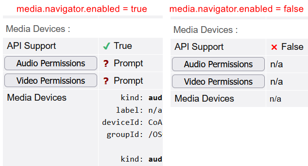

xrun1
Мне думается, это баг в Firefox. Давнишний и который никто не собирается исправлять. Поправьте меня, если ошибаюсь.
В about:config есть настройка media.navigator.enabled = true. Позволяет сайтам использовать камеру и микрофон устройства. Если переключу в false на странице
about:preferences#privacy --> Разрешения (Permissions ?)
это никак не отразится. Т.е. камера и микрофон не пропали или не стали серенькими и я не знаю, что их отключил. Хорошо, пусть так, ведь там есть исключения.
Камера --> Параметры, Микрофон --> Параметры.
Только исключения при media.navigator.enabled = false не работают.
Я это к чему вспомнил? Я в России и прошлой осенью подключил биометрию. После этого на сайт госуслуг попасть из основного профиля не смог. Там должна включиться камера на компьютере/смартфоне и узнать меня по морде лица, по паролю входа при включённой биометрии нет. Биометрия мне нужна. А вот про настройку вспомнил только сейчас.
Резюмирую. Настройки не пропадают и не становятся серыми. Исключения не работают.

xrun1
Мне сдается, бага нет. Сереньким ничего не должно становиться, просто когда ставите в false, это отключает возможность сайтам определить у вас наличие устройств мультимедиа. Проведите тест WebRTC при true и при false, и увидите разницу.

xrun1
Не увидел разницы. При media.peerconnection.enabled = false (это же и есть WebRTC?) становится невидимым только Public IP address.
А что ещё там надо увидеть?
Почему тогда не работает исключение? Вот что мне интересно.

Death_INN
xrun1
Нет, это для записи звука с микрофона и вебкамеры. Еще нужна для screen sharing
Отключение взаимодействия с микрофоном и веб-камерой через параметр media.navigator.video.enabled. Проверить не могу, у мя нет ни микрофона, ни камеры, а уж про биометрию железно против.

AlAvis
xrun1
Показывался локальный ip за nat , например если у вас локальная сеть . Но давно исправлено .
