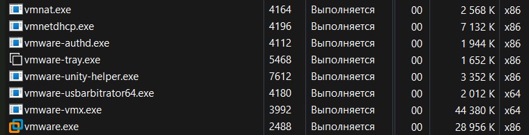

    Ребят, косяк с высокой загрузкой ядра процессора службой VMware NAT (vmnat.exe) пофиксили в версии VMware 17.5.1?
    https://communities.vmware.com/t5/VMware-Workstation-Pro/High-CPU-usage-by-vmnat-exe-after-upgrade-to-VMware-Workstation/td-p/2992063
    Всего записей: 3122 | Зарегистр. 09-06-2004 | Отправлено: 18:27 01-03-2024 | Исправлено: Contru, 18:28 01-03-2024
    CompaEd
    Contru
    Всего записей: 2478 | Зарегистр. 03-01-2006 | Отправлено: 19:06 01-03-2024
    Contru
    CompaEd
    Спасибо. В принципе у себя в 17.5.0. этой проблемы не наблюдал (может не заметил, может проблема наблюдалась в какой-то определенной конфигурации софта и железа), но в VMware Communities аж целый тикет открыли.
    Всего записей: 3122 | Зарегистр. 09-06-2004 | Отправлено: 19:49 01-03-2024
    CompaEd
    Contru
    Я тоже у себя не наблюдал, пока этот вопрос в теме не подняли, как глянул в таск манагере, так сразу понял... Заменил сразу...
    Всего записей: 2478 | Зарегистр. 03-01-2006 | Отправлено: 21:25 01-03-2024 | Исправлено: CompaEd, 21:27 01-03-2024
