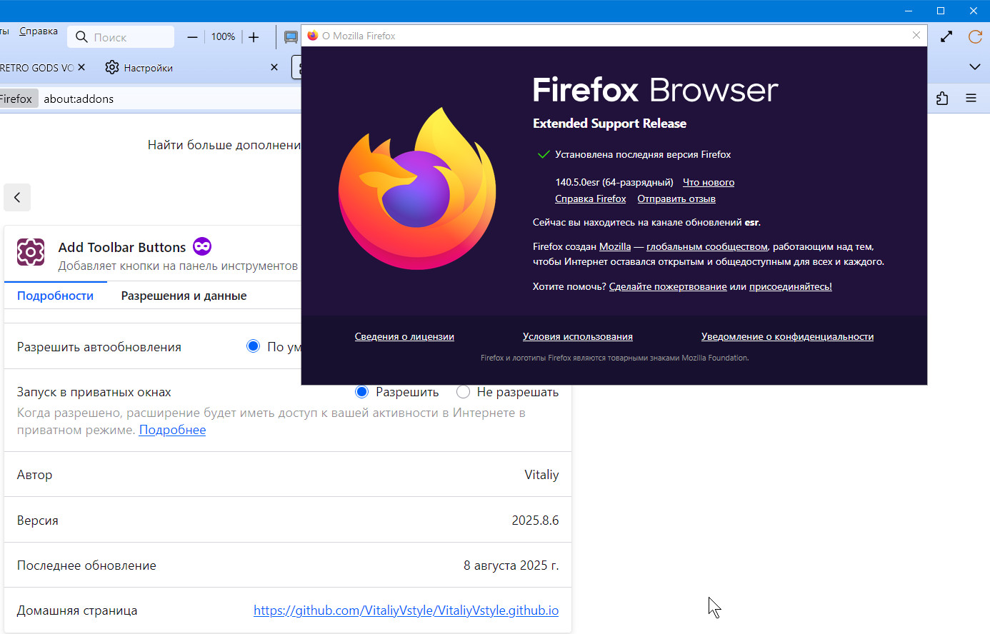

На последних Firefox и в частности 140 ESR, нет кнопок закрытия и выхода из браузера. Раньше помогал custom_buttons. Ну не могу я с таким интерфейсом. Привык к кнопочкам, мне так удобнее. Сам найти замену не смог, может кто подскажет что нибуть. В USF вроде тоже ничего подобного нет увы.
Ну или подобное. Буду признателен.
Всего записей: 1246 | Зарегистр. 22-10-2012 | Отправлено: 11:17 05-12-2025
RuBird
Satanachia
Если я правильно понял, то вся инфа на скрине.
Всего записей: 858 | Зарегистр. 07-07-2013 | Отправлено: 11:49 05-12-2025

Satanachia
Кнопки на месте во всех версиях Firefox, оси 10 и 11. Если у вас 7 и сборка Firefox, под нее адаптированная, тогда не знаю, но кнопка выхода есть еще в гамбургере и в меню Файл.
