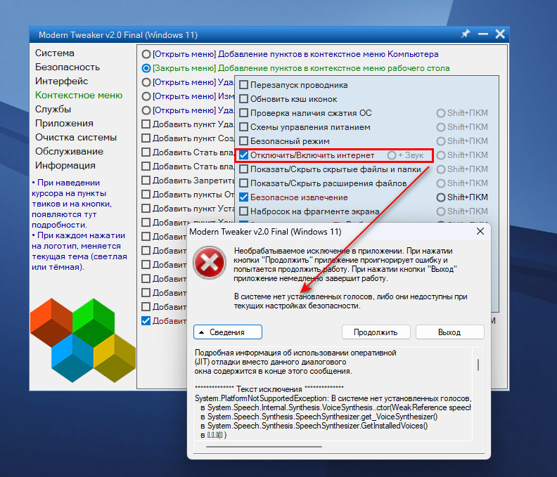

Radanius
mixmar2015
Подскажите, что может быть за ошибка?
Звуки по умолчанию на месте. Windows 11 23H2 (сборка)
Каких голосов, ничего не понятно...
Всего записей: 1915 | Зарегистр. 10-08-2009 | Отправлено: 15:50 06-11-2025 | Исправлено: Radanius, 15:51 06-11-2025
Simple Code
Выполните команду в консоли PowerShell:
Add-Type -AN System.Speech;(New-Object Speech.Synthesis.SpeechSynthesizer).Speak('Привет Мир');
Если всё в порядке услышите голос.
Если голоса нет или возникнут ошибки, то что-то не так в вашей системе, твикер тут не причём.

Radanius
Simple Code
Я понимаю что твикер не при делах, я хотел узнать - из-за какого удаленного компонента в сборке такое происходит, если кто в курсе...
