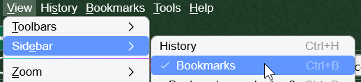

View - Sidebar - Boormarks (поставить птичку).
Вытащите кнопку Sidebars на панель инструментов.
https://support.mozilla.org/en-US/questions/1342740 (xulstore.json)
Firefox сохраняет настройки боковой панели в файле xulstore.json в папке профиля.
Этот файл записывается только тогда, когда вы закрываете все окна Firefox, и последнее закрытое окно задает поведение боковой панели.
Всего записей: 9284 | Зарегистр. 14-09-2020 | Отправлено: 10:50 13-09-2024 | Исправлено: gutasiho, 10:55 13-09-2024
Если вы про это, то это не то. На всех ПК это у меня выключено.
