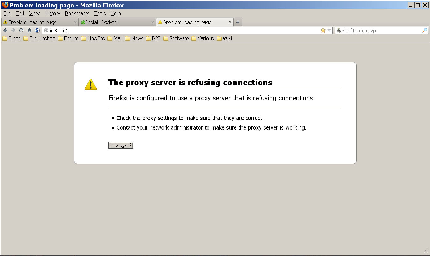

Просьба к грамотным подсказать, есть ли работающий браузер с настройками под I2P для ХР3 и где взять?..)
Качнул из шапки:
Portable-версии
i2pfox-eh7_windows-portable.exe разворачивается в лису, но все вкладки мертвые:
В настройках выбрал русский язык, но браузер неруссифицировался, почему, что не так?
Назначение файла i2pfox-eh7_windows-portable.exe.md5 вааще не понятно...(
Есть архив с лисой: I2PdBrowserPortable_1.3.0.7z
Он не запускается, ругается, пишет не для 32_х разрядных систем...(
Всего записей: 4465 | Зарегистр. 31-07-2009 | Отправлено: 19:35 16-08-2022 | Исправлено: moroka33, 19:37 16-08-2022

Лиса адаптированная для работы в сети I2P. Открылась нормально, но все закладки мертвые, подключение к тырнету есть, если правильно понимаю в настройках должны быть установки Proxy, чтобы все работало, но не работает...( Возможно что-то не установлено у меня или что-то не фунциклирует в лисе, как понять? Руссификация фейса не срабатывает при выборе языка...(

Gideon Vi
Возможно, но как к этому адресу подключиться, что надо в браузере включить, где и каким образом, чтобы он заработал?..(
поставить расширение foxyproxy, импортировать настройки https://gofile.io/d/0s8r0X
убедиться, что в i2pd.conf (ты ведь поставил i2pd?) прописано:
[socksproxy]
## Uncomment and set to 'false' to disable SOCKS Proxy
# enabled = true
## Address and port service will listen on
address = 127.0.0.1
port = 4447
мы не знаем, что такое "Лиса адаптированная". Возможно, стоит задать вопрос автору адаптации
для i2p нет решения all-in-one, по типу torbrowser. Нужно ставить клиент (i2pd) и настраивать прокси (самостоятельно или расширением) в том браузере, которым хочешь пользоваться

Gideon Vi
Нет и даже не знал, что это надо сделать...( Как-то не нашел внятно прописанной процедуры организации доступа...(
О, теперь понятней.) Жаль, что нет решения подобного тору для айтупи.( Хорошо бы расписать внятную, ("расжеванную" для самых "понятливых") инструкцию с порядком организации доступа...( Как-то по умолчанию подразумевается, что все кто пытается в эту сеть зайти знают, что надо и как настроить...(
