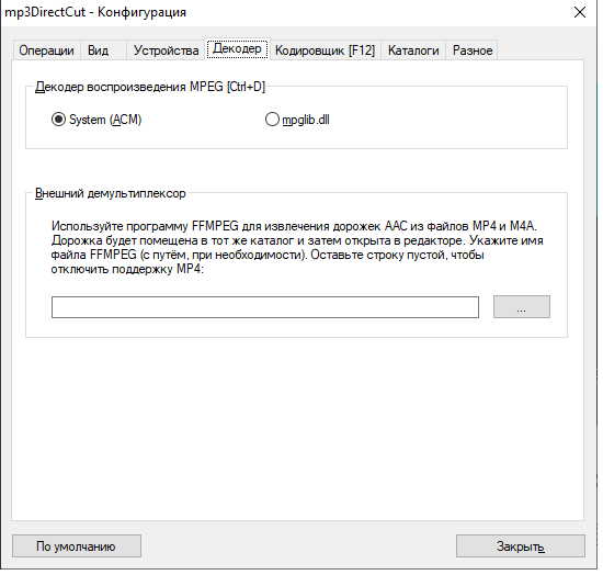

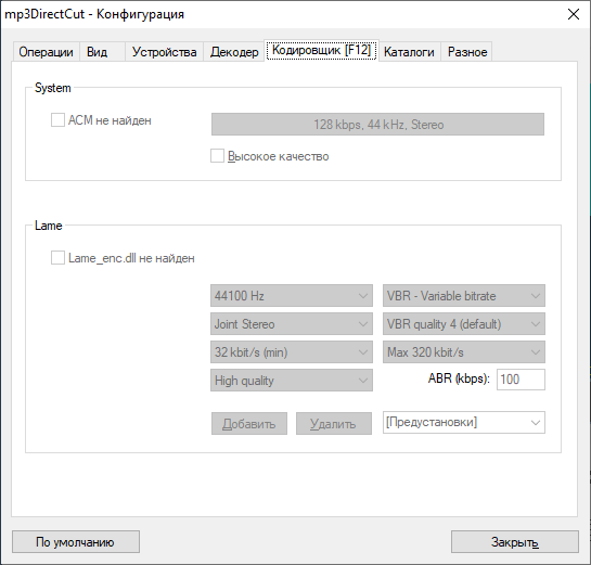

DigitaLS
ros1111, а что стоит в настройках "Декодера" и "Кодировщика"?
У меня все настройки по умолчанию (стандарт), проблем с сохранением файлов нет,
как на входе Stereo, так и на выходе Stereo.

toR_nado
ros1111
Если так же как на втором скриншоте от DigitaLS то
neorumtu
Если никаких кодеров нет, то пережать прога не может
Скачай Lame encoder DLL (32 bit)
Помести Lame_enc.dll в папку с программой и настрой под свои нужды.
Всего записей: 321 | Зарегистр. 20-05-2006 | Отправлено: 22:30 12-01-2025 | Исправлено: toR_nado, 22:32 12-01-2025

toR_nado
ros1111
В этом случае программа сохранит файл с нужными настройками (например если нужно Stereo).
Не ужели так трудно бросить в папку две dll. К тому же автор программы это рекомендует.
Requirements
Windows or Linux with Wine
For MP3 play/cut: MP3 ACM codec (present in Windows) or mpglib.dll
For AAC play/cut: libfaad2.dll (32 bit)
For MP3 recording: encoding ACM or Lame encoder DLL (32 bit)
For MP4 demuxing: ffmpeg.exe

yuri14
Пробовал, ни одна галка не ставится, окна не активны.
Всего записей: 9 | Зарегистр. 05-12-2025 | Отправлено: 17:59 05-12-2025
yuri14
lame_enc.dll  сначала положить возле  mp3DirectCut.exe нужно же.
Но для нарезки это вообще не надо ж. Эти настройки в принципе используются только для записи звука с нуля.
