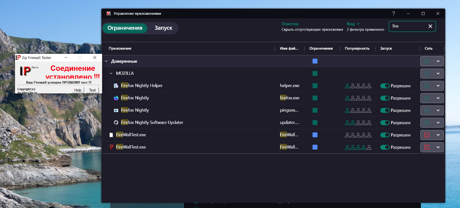

paremiya
странно, затестил на KStandard популярный тест *FireWallTest* (https://2ip.ru/firewalltest/)
тест полностью провален, даже если для теста в ручном режыме заблокировать сеть - всё равно тест выходит в сеть.
дальнейшее тестирование фаервола не имеет смысла...
походу жырная бага.

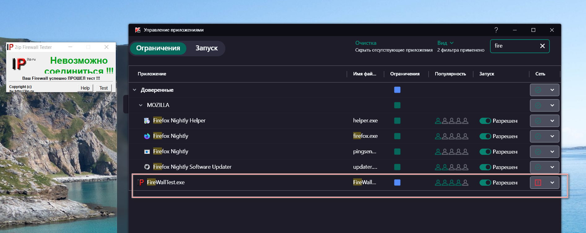

sexyseven
paremiya
Что я делаю не так? Версия наипоследнейшая!
Всего записей: 675 | Зарегистр. 02-08-2011 | Отправлено: 13:21 18-06-2023

paremiya
sexyseven хз, всё точно так как у тебя на скрине, каспер в ручном режыме - соединение установлено.
SevereK20 и через проводник и через тотал - всё провалено.
а у ксос-а - всё сработало по правилам.
Всего записей: 660 | Зарегистр. 03-01-2008 | Отправлено: 13:40 18-06-2023 | Исправлено: paremiya, 13:48 18-06-2023

sexyseven
paremiya
В ручном он вообще спрашивать должен по идее...
Всего записей: 675 | Зарегистр. 02-08-2011 | Отправлено: 13:50 18-06-2023
paremiya
sexyseven спрашывать будет если поставить не *запрет* а *спрашывать пользователя*, но даже такая опция не кактит, без запросов сразу в сеть.
Всего записей: 660 | Зарегистр. 03-01-2008 | Отправлено: 13:55 18-06-2023
sexyseven
paremiya
Чудес не бывает, место откуда файл запускаешь не в исключениях?
Из исключённой папки.
Всего записей: 675 | Зарегистр. 02-08-2011 | Отправлено: 13:56 18-06-2023

paremiya
sexyseven папка когдато была в исключениях, видимо хвосты остались, скопировал в другое место - теперь норм.
