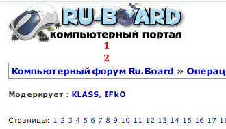

Увы, не помогло. Пробовал https, http, 0px.
Не знаю как в FF 68+78+91, у меня в FF 94 работает:
скрин
cannafu
ширина колонки с никами не пашет почему-то на 94
Там и "включение подписи" не работает по крайней мере в FF 94

У меня это скрипт Ru-Board_Extrim_Fix-CSS для обезьянки делает, но он у меня на старом фоксе. На новых не проверял

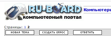

harrykkk
На 78 работает смещение логотипа\ширина поля с никами, но самую верхнюю часть страницы ломает, может, оно так и задумывалось, но степень ломания меняется в зависимости от страницы
Обезьянка не хотела сохранять скрипт, пока в строке 7
// @icon          http*://forum.ru-board.com/favicon.ico
не удалил звездочку.
По ссылке от alloledd работает смещение\ширина, но меняет стиль отображения части страницы, где номера страниц, и еще что-то.
Сложилось впечатление, что если страница открывается в активном табе, скрипты срабатывают увереннее, если в фоновом, то почти не срабатывают
Inoz2000
Твой код для userContent.css просто красава, простота и надежность. Если б лого сместить вниз еще на одну-две строки (без скрытия тех менюшек, что справа напротив логотипа, оно в кодах называется "верхнее меню"), то стал бы шикарным.
В итоге временно остановился на коде от Inoz2000 (смещение логотипа) и на скрипте по ссылке от alloledd, выбросив из него все, кроме ширины поля с никами. Но все равно работой скрипта неудовлетворен, но сработает, то не сработает.
Парни, спасибо за помощь!

shadow_member
Дальше совсем смешно. Обнаружил, что в моем v68 ширина поля с никами правильная, т.е. узкая, и без скрипта. Методом тыка выяснил, что в uBlock Origin в "Моих фильтрах" есть такой фильтр
! 08.09.2021 http://forum.ru-board.com Регулирование ширины столбца с никами\аватарами пользователей
forum.ru-board.com##td.dats[width="20%"]:style(width: 10% !important)
Работает и в v78. В итоге логотип подвинут кодом от Inoz2000 , ширина отрегулирована фильтром uBlock, скрипт Ru-Board_Extrim_Fix-CSS для этих целей оказался не нужен.
