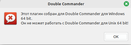

Хотел уточнить такой момент: Double Commander под линаксом, из тех плагинов, что пробовал везде одинаковая ошибка
Знаю что существуют отдельные портированные по Linux плагины, но если шанс, что какие-нибудь заработают или не стоит даже и пытаться?
Всего записей: 8308 | Зарегистр. 03-12-2016 | Отправлено: 10:00 16-03-2023
Avada
Greyleon
Информация в сообщении универсальная и касается неработоспособности под DC для Unix любых плагинов для Windows. Следовательно, ни о каком шансе речи быть не может. (По крайней мере, я это так себе представляю, не будучи пользователем Unix и DC.)

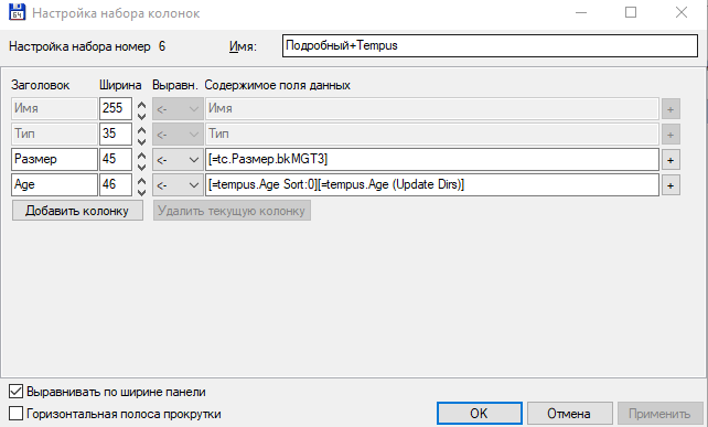

Gregi
Например, это в Наборе колонок +... ?

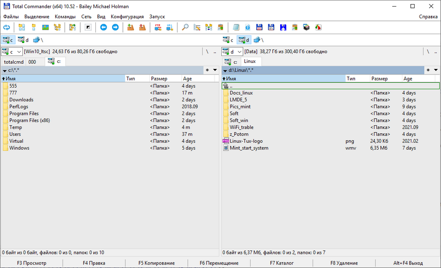

По набору колонок - это очень индвидуально. Я обычно если удачно получилось делаю скрины, чтобы по ним можно было потом повторить, если программа настраивается с нулю (это все плагины wdx).
Особенно понравился комбинированный вариант, когда вид Подробный соединить с Tempus, т.е. последняя строка даты в подробном виде меняется на дату из плагина.
Вид - пользовательский набор колон - создать новый - имя Подробный+Tempus (чтобы не путаться) - добавить колонку размер [=tc.Размер.bkMGT3]
и добавить колонку Age с содержимым [=tempus.Age Sort:0][=tempus.Age (Update Dirs)] - размеры полей, чтобы долго не настраивать - указаны на скринe
и результат будет такой
сразу видно, когда проиходили изменения в папке (дата выставляется по последнему новому файлу)
