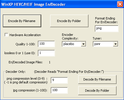

RazorX911
Каков опыт программы во время следующих пар?
Winxp sp3 + jxl/heic/avif файлы. (scr)
Вы выглядите как «без потерь» файлы JXL, поддерживаемые? «JXL Art» хорошо отображается, и изображения, кодируемые «simple_lossless_codec» (от*.ppm), EXE, в то время как файлы, кодируемые «cjxl.exe», больше не на самом деле. Они закодированы в режиме «без потерь» или «потеря». В этом случае существует сообщение об ошибке «Декодирование этого формата возвращает MS VC ++ Redist ...». Это также имеет место с *. Хейэчными файлами, если не из iPhone "random8chr-4CHR-4CHR-12CHR.JFG-C-1XXXXXXX9-3XXXXX7-8CHR-81F3-4D77-1.HEIC" (12 МПХ), который хорошо отображается. В то время как файл, закодированный "Winxp hevc/heif Image En/Decoder" (7z archive), больше не является. Это отсутствие ошибок, защиты или функции в одном из декодеров? Кодирование/декодирование Webp работает. (Режим без потерь.)

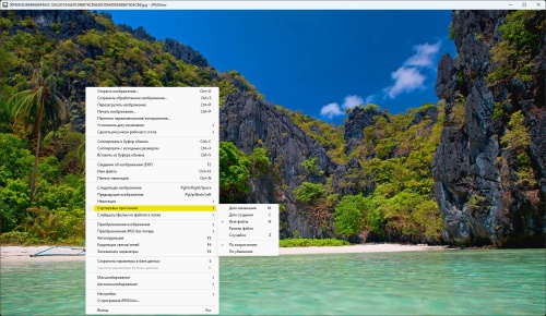

А как изменить очерёдность изображений которые он показывает?
Открыть изображение => ПКМ по изображению => Сортировка при показе
