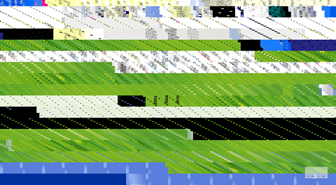

    Alexyz21
    вот такой хаос в окне процесса при запуске сабжа. Этакая инициализация видеобуфера, картинка статична, изменяется лишь от запуска к запуску. В старых дос играх подобное встречал.
    Всего записей: 3804 | Зарегистр. 16-06-2007 | Отправлено: 10:45 05-03-2024

    Alexyz21
    Ага, похожа на мусор в видео памяти.
    Я такое только раз или два в виртуалбоксе видел на моменте загрузки винды, когда загрузчик меняет разрешение экрана.
    Может, директХ чудит?

    Alexyz21
    попробуй удалить \Supermium\User Data\GrShaderCache \Supermium\User Data\ShaderCache чтобы новые создались
    у меня такое было когда с старого цента на новый профиль кинул (там с x32 на x64 по моему было, и весь интерфейс моргал, разраб тогда так предложил сделать)

    Alexyz21
    Мусор из-за D3DCompiler_47.dll, неродной для ХР.
    Всего записей: 3804 | Зарегистр. 16-06-2007 | Отправлено: 17:06 05-03-2024
    Alexyz21
    Вроде да. Если я не ошибаюсь, там даже версия 10.0 указана в нём. А для ХР потолок - это DX 9.0c версии.
    Всего записей: 20552 | Зарегистр. 04-11-2010 | Отправлено: 20:17 05-03-2024
