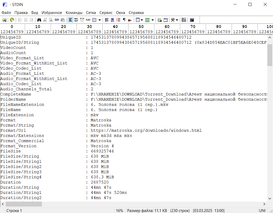

Что-то с параметром %S в настройках панели инструментов стало немного не того на крайней версии 11.51.
А именно с передачей имён на кириллице.
Много лет пользуюсь кнопочкой для вывода полной инфы по медиафайлу. Связка: Take Command, MediaInfo (CLI) и вывод на V File Viewer:
TOTALCMD#BAR#DATA
D:\TCMD_64\tcc.exe
/Q /C "D:\totalcmd\plugins\exe\MediaInfo\MediaInfo_CLI.exe --Full --Language=raw --BOM %P%S1 | view"
%COMMANDER_PATH%\plugins\exe\MediaInfo\MediaInfo.ico
MediaInfo FULL
D:\TCMD_64\
-1
Получается, типа такой вывод.
Так вот на 11.51 параметр %S (%S1) на именах с кириллицей не работает больше, на латинице работает, на кириллице нет.
Что интересно, на многих других программах, более всеядных по кодировкам, работает нормально. В этой связке перестал.
Параметр %N по прежнему нормально работает.
Проверил на версиях 11.03, 10.0 и ниже, %S (%S1) с этой кнопкой работает.
Новая бага, или я упустил что-то?
