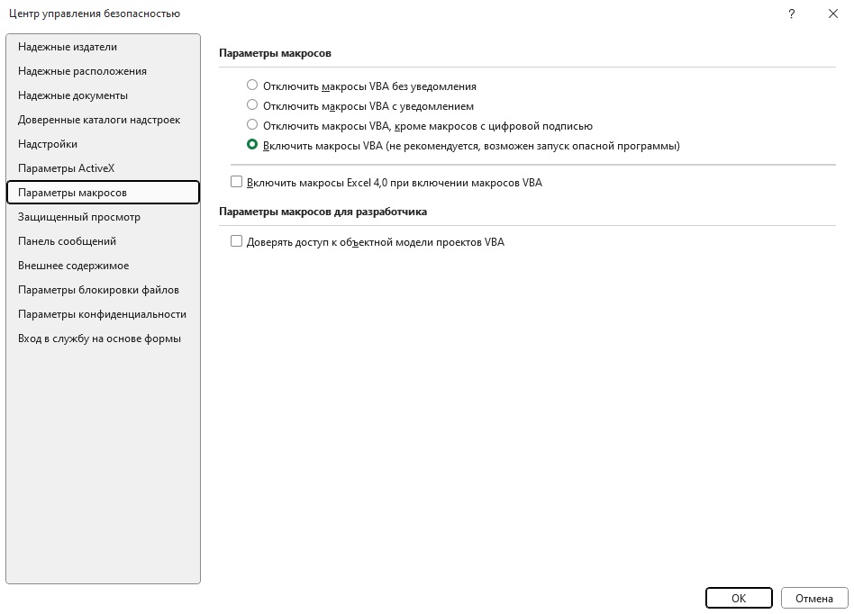

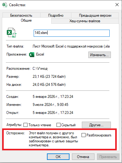

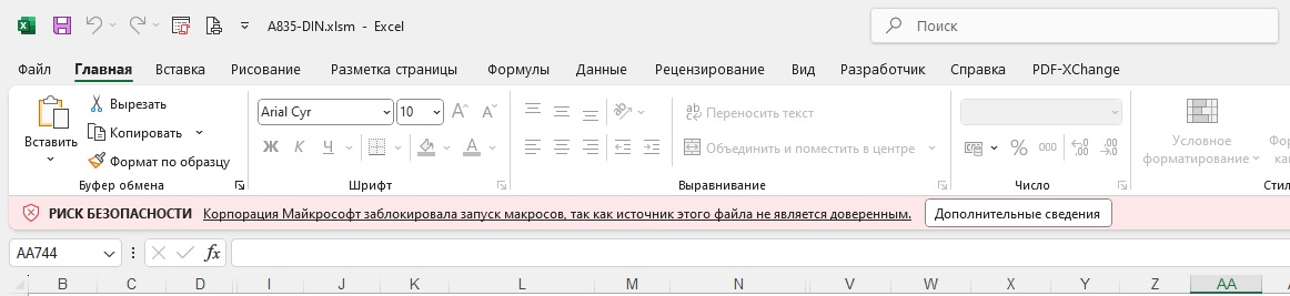

    "Чудный новый" офис .. где в политиках отключить эту дрянь? В настройках разрешены все макросы. Файлы еще в 2007 создавались и их очень много.
    Всего записей: 430 | Зарегистр. 25-02-2007 | Отправлено: 18:09 05-01-2026 | Исправлено: Prodif, 21:18 05-01-2026
    ED_Sln
    Prodif
    Эту запись не офис делает, а ОС при скачивании файла. В политиках отключается: gpedit.msc Конфигурация пользователя - Административные шаблоны - Компоненты Windows - Диспетчер вложений.
    Параметр Не хранить сведения о зоне происхождения вложенных файлов.
    Но у уже скаченных файлов придется все равно ставить галку Разблокировать.
