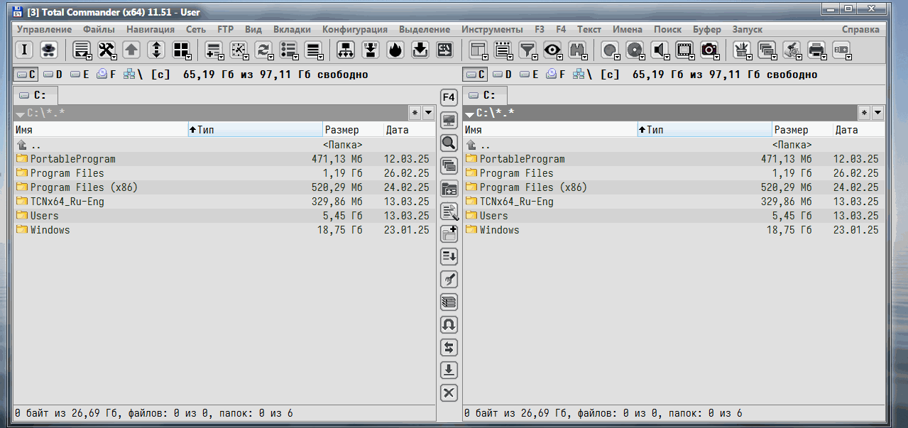

ziabriev
Даже слева не получится заставить торчать
Заставим - скрин
Всего записей: 1801 | Зарегистр. 03-03-2019 | Отправлено: 15:24 13-03-2025

ziabriev
И виртуозы-мистификаторы тут не помогут
Прикрутить сбоку и будет крутится - скрин
Всего записей: 1801 | Зарегистр. 03-03-2019 | Отправлено: 14:19 14-03-2025

ziabriev
и не сбоку от окна TC
Можно и не сбоку - скрин
Но лучше - к Гислеру.
Всего записей: 1801 | Зарегистр. 03-03-2019 | Отправлено: 15:07 14-03-2025

ziabriev
Schmalz
Это рабочая плавающая панель от утилиты Tcimg - скрин
