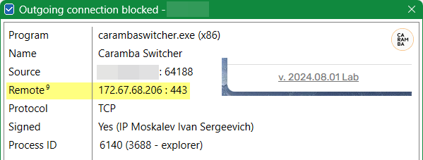

Smitis
usalex
Или от походов в сеть эта dll не защищает?
Не защищает
dedulya68
Если использовать с ini файлом,то можно запретить.
Именно эта dll работает без ini-файла.
Можно попробовать запретить программе лезть в интернет, если разобраться, как она это делает.
Я вижу у неё в импорте ws2_32.dll. Блокирую, но программа всё равно определяет, что на сайте есть новая версия. Значит как-то по-другому.
Разум когда-нибудь победит
Всего записей: 3858 | Зарегистр. 09-02-2003 | Отправлено: 21:19 31-10-2024 | Исправлено: Smitis, 21:21 31-10-2024
usalex
Smitis
Если сможете разобраться, будет супер. LAB версия для многих пользователей "поперек горла" именно из-за походов в сеть.
Всего записей: 6686 | Зарегистр. 20-12-2004 | Отправлено: 22:42 31-10-2024
Smitis
А просто по-деревенски запретить сеть для caramba.exe не помогает?
Пытается выйти пока только при запуске. Я ее не юзаю, поэтому наблюдать не смогу.
И на 104.26.14.81:443, 104.26.15.81:443
Всего записей: 9300 | Зарегистр. 14-09-2020 | Отправлено: 10:45 01-11-2024 | Исправлено: gutasiho, 11:08 01-11-2024
Smitis
Это не наш метод!

Lab, сутки, как установлена, при установке снята птичка "я согласен отправлять...". При запуске пыталась выйти на указанные выше три адреса, по три попытки на каждый адрес, всего 9 попыток. Создал в фаерволе правило запрета на выход в сеть, с тех больше ни одной попытки выхода не зафиксировано.
Можно предположить, что если та птичка не установлена, то прога пытается выйти в сеть только при первом запуске. А если установлена, то будет постоянно долбиться в сеть.
В общем, похоже, все страхи вокруг Lab сильно преувеличены.
