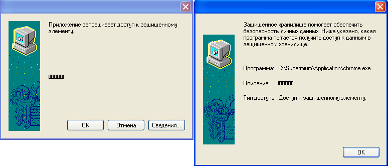

    Dicinson
    На XP после обновления с 121.0.6167.81 на 122.0.6261.85 (включая Hotfix), слетают все Cookies, и Cookies впредь не сохраняются после перезапуска браузера, покуда не удалить всю папку Network
    Но на Win7 в тоже время Cookies не слетают..
    Кроме того при первом запуске 122.0.6261.85 на XP, вылазит какае-то муть
    Приложение запрашивает доступ к защищённому элементу
    Короче для XP сомнительное обновление, уж лучше сидеть на 121.0.6167.81
    Всего записей: 2055 | Зарегистр. 09-03-2010 | Отправлено: 21:38 09-03-2024
    Dicinson
    В иссуях уже такое есть
    https://github.com/win32ss/supermium/issues/324
    Это вроде как от новых ключей такое.
    Да и с куками на Cr122 само по себе не гладко. Вон, как обновил унгуглед до такой же 122 версии - та же бяка. Пока не пофиксили.
    Что-то в хромом движке поломано, видимо...

    122.0.6261.85 Hotfix (R2)
    под хпсп3 не пофикшено, есть та же проблема при старте (окно про "новую ось"), только теперь окно вылетает дважды.
    при этом алерт в логе теперь отсутствует. вопчем, 122-я под хр сыровата пока ещё..
    хых.. и даже было трижды в один из запусков...
