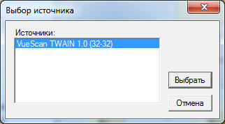

    Наблюдение:
    v9.5.87 x64 (или любая иная, но 64-х битная редакция), сканер HP ScanJet 2200c под который нет драйверов на Win7 (официально снят с производства), берём 64-х битную ОС Win7 SP1 x64 - ожидаем использования 64-х битных драйверов - сама программа х64, и найдены установленные ей в ОС 64-х битные драйвера.
    Вызываю XnViewMP x64 и открываю диалог сканирования ... а там нет доступных х64 сканеров! только одна запись VueScan TWAIN 1.0 (32-32):
    и с ним XnViewMP в некоторых случаях отказывается работать... GIMP 2.10.6 x64 так же видит только 32-х битный источник, но многие х64 графические программы с ним работать отказываются напрочь. Интересно зачем так сделали - в х64 оболочке драйвера прятать его 32-х разрядное тело...
