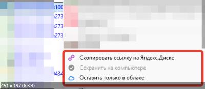

Antonij72
Windows 11 x64.
В Проводнике в контекстном меню файла/папки, находящегося на Яндекс.Диске, имеются пункты:
В ТС этих пунктов нет.
Кто виноват и Что делать?
Всего записей: 4058 | Зарегистр. 11-07-2005 | Отправлено: 17:21 19-03-2025
holo
vaskamy
Единственное, что приходит в голову, какой-то редактор с автоисправлением убрал вложенные кавычки. Или баловство ИИ.
Всего записей: 543 | Зарегистр. 15-05-2016 | Отправлено: 17:22 19-03-2025

destiny_child
Antonij72 (пост)
Yandex+Microsoft и писать в Яндекс+Майкрософт
А! ну и еще проверять поведение лишь на полноценных длинных контекстных меню в Проводнике,
не на укороченном их варианте.
Всего записей: 4826 | Зарегистр. 01-04-2006 | Отправлено: 17:55 19-03-2025 | Исправлено: destiny_child, 18:06 19-03-2025
Mrak_Tlen
Antonij72
Обе запущены с одинаковыми правами?
На Мэйле была проблема, когда диск О запущен от админа, может тут такая же ситуация?
Всего записей: 63 | Зарегистр. 12-01-2024 | Отправлено: 17:58 19-03-2025
Antonij72
destiny_child
А! ну и еще проверять поведение лишь на полноценных длинных контекстных меню в Проводнике,  не на укороченном их варианте.
Именно в длинном контекстном меню Проводника пункты работы с Яндекс.Диском и есть.
Mrak_Tlen
... а в ТС х64, запущенном от Админа, этих пунктов нет...
