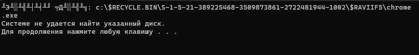

твой заходит в корзину https://a.i.getapic.me/nafg.png
Заходит...Нооо у меня она отрублена...С диска все удаляется минуя корзину )))
