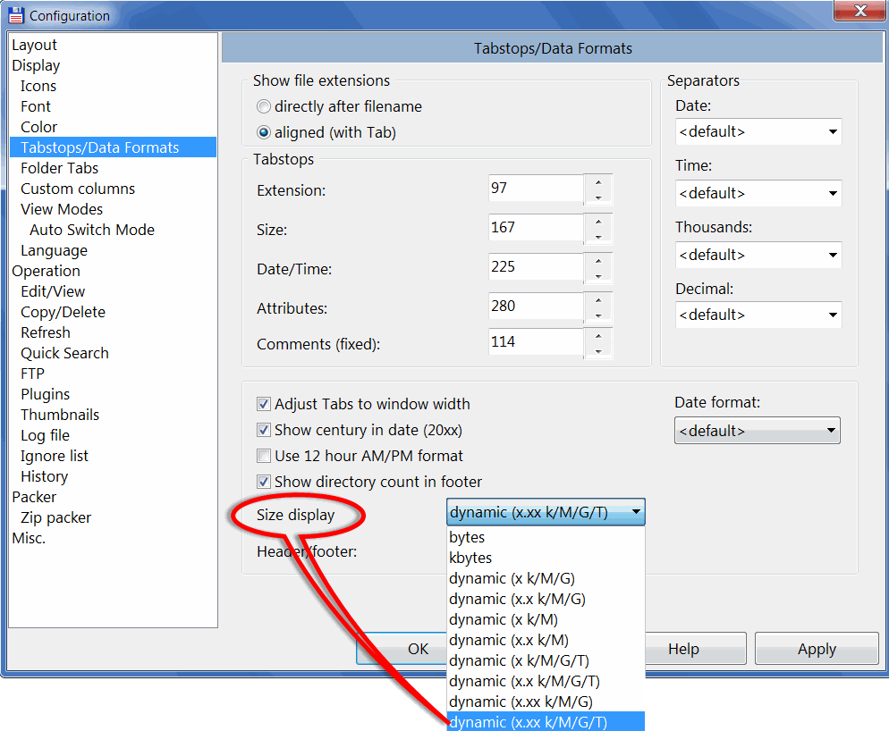

Здравствуйте. Размеры в панелях (Настройка - Табуляторы) установлены в байтах. Как вывести размеры в виде [в байтах]=[плавающий (x.xx k/M/G/T)] для набора "Подробный" (Ctrl+F2)? TС 11.51, Win10. Спасибо

Мне нужно не заменить [в байтах] на [плавающий (x.xx k/M/G/T)], а двойное представление [в байтах]=[плавающий (x.xx k/M/G/T)]. В пользовательских наборах это легко сделать, а как сделать в представлении "Подробный"?

Только в наборах колонок (да и там не очень понимаю, какая от этого польза). В стандартных режимах, где в колонках или строке состояния используются предустановленные стили размера, такое можно сделать только в файловых подсказках.
Кстати, давно уже (начиная с TC 10.50) эта страница настроек называется по-русски не "Табуляторы", а "Колонки/Форматы данных".
