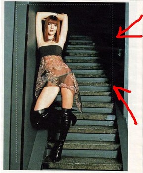

    Andrey Petrov
    Windows 7 x64. Vuescan 9.6.0.6 x64
    Сканер Mustek 2400CU Plus
    Вот результат сканирования листа A4.
    Добавляется чёрная половина, а исходник плющится в два раза.
    Что подкрутить?
    Всего записей: 1188 | Зарегистр. 20-01-2006 | Отправлено: 00:42 11-03-2019
    Efimych
    xeroxman, нет такой возможности.
    Andrey Petrov, на preview интерфейса программы мышью нужно пунктирные линии перемещать до достижения нужного размера:
     - или выставить в свойствах:
    Set 'Input | Media size' to 'Auto' to enable
    Alternatively, set 'Crop | Crop size' to 'Auto' to enable
