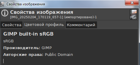

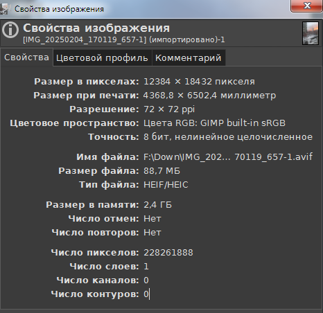

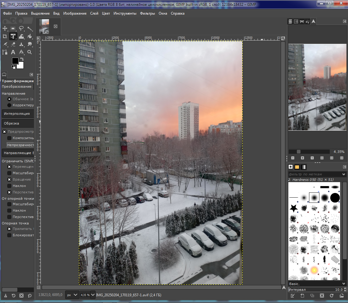

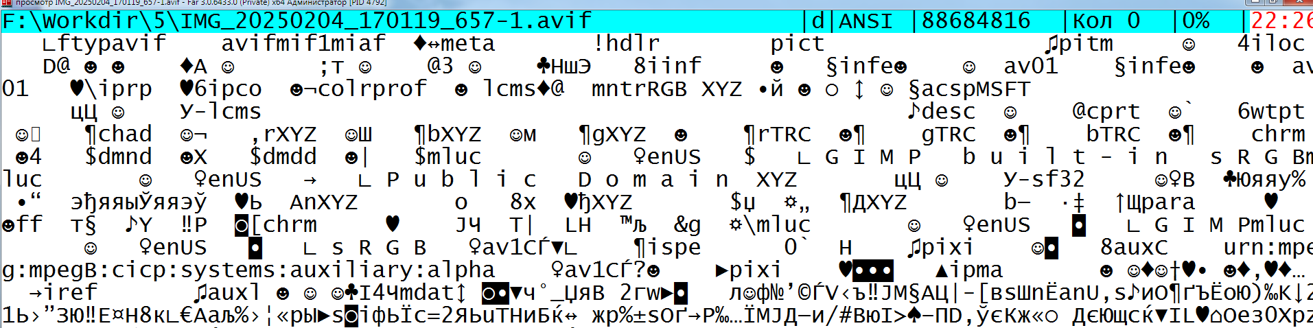

    zvezdochiot
    Вот экспортированный вариант - IMG_20250204_170119_657-1.avif, MediaInfo.
    Far во вьере (я специально выбрал текст) показывает:
    А GIMP по Alt-Enter:
    и саму картинку:
    Всего записей: 35514 | Зарегистр. 31-07-2002 | Отправлено: 21:01 09-02-2025

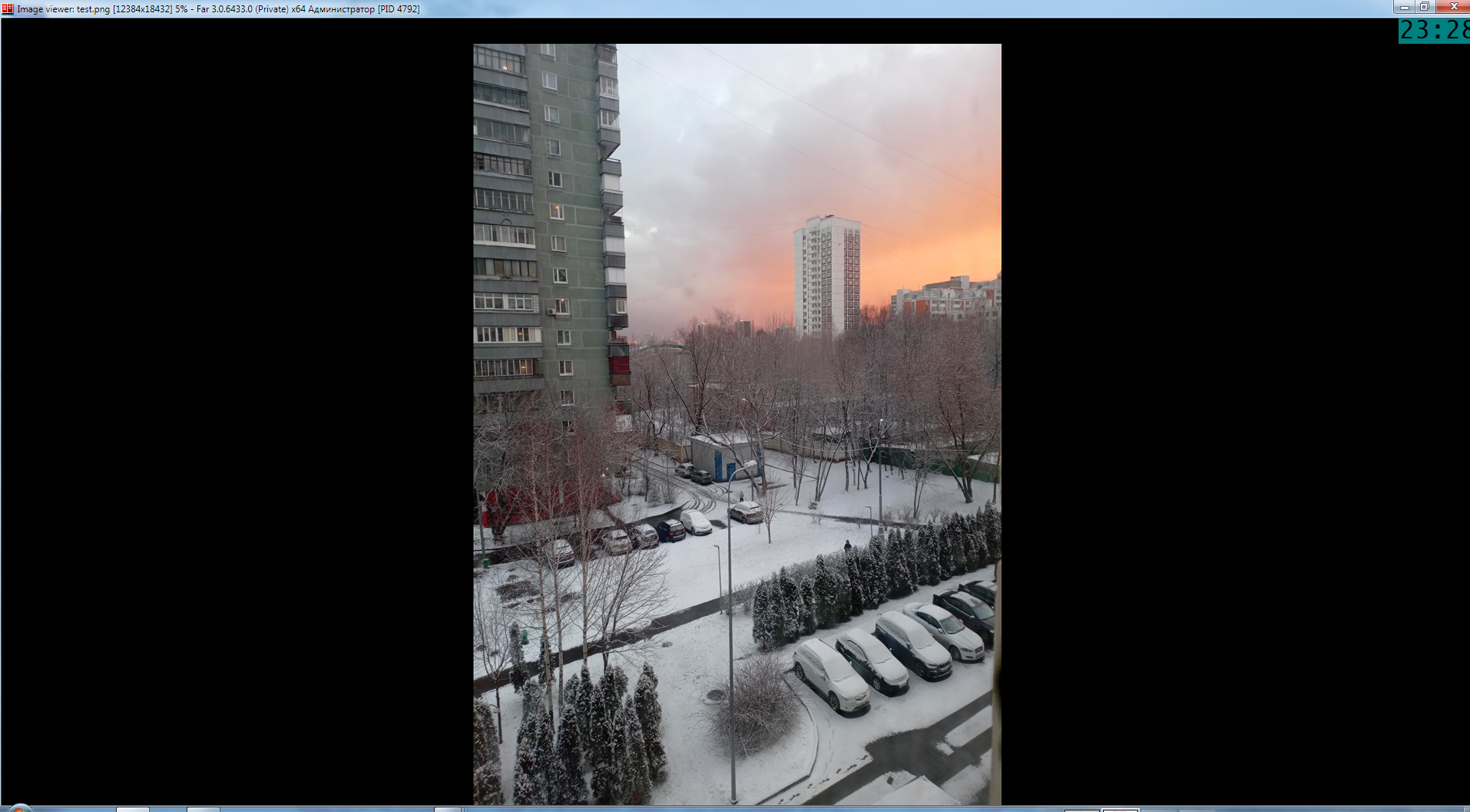

    "Чудеса". Этот экземпляр и GIMP открыл, и avifdec -c aom декодировал и avifdec -c dav1d декодировал. Так что дело не в "бобине".  Значит шляпа именно в XnView.

    А у меня в libavif-1.1.1 декодер aom не справился, dav1d - успешно:
    ERROR: Codec cannot decode: aom
    Decoding with codec 'dav1d' (24 worker threads), please wait...
    Image decoded: IMG_20250204_170119_657-1.avif
    Image details:
     * Resolution     : 12384x18432
     * Bit Depth      : 8
     * Format         : YUV444
     * Alpha          : Not premultiplied
     * Range          : Full
     * Color Primaries: 1
     * Transfer Char. : 13
     * Matrix Coeffs. : 6
     * ICC Profile    : Present (672 bytes)
     * XMP Metadata   : Absent
     * Exif Metadata  : Absent
     * Transformations: None
     * Progressive    : Unavailable
    Wrote PNG: test.png

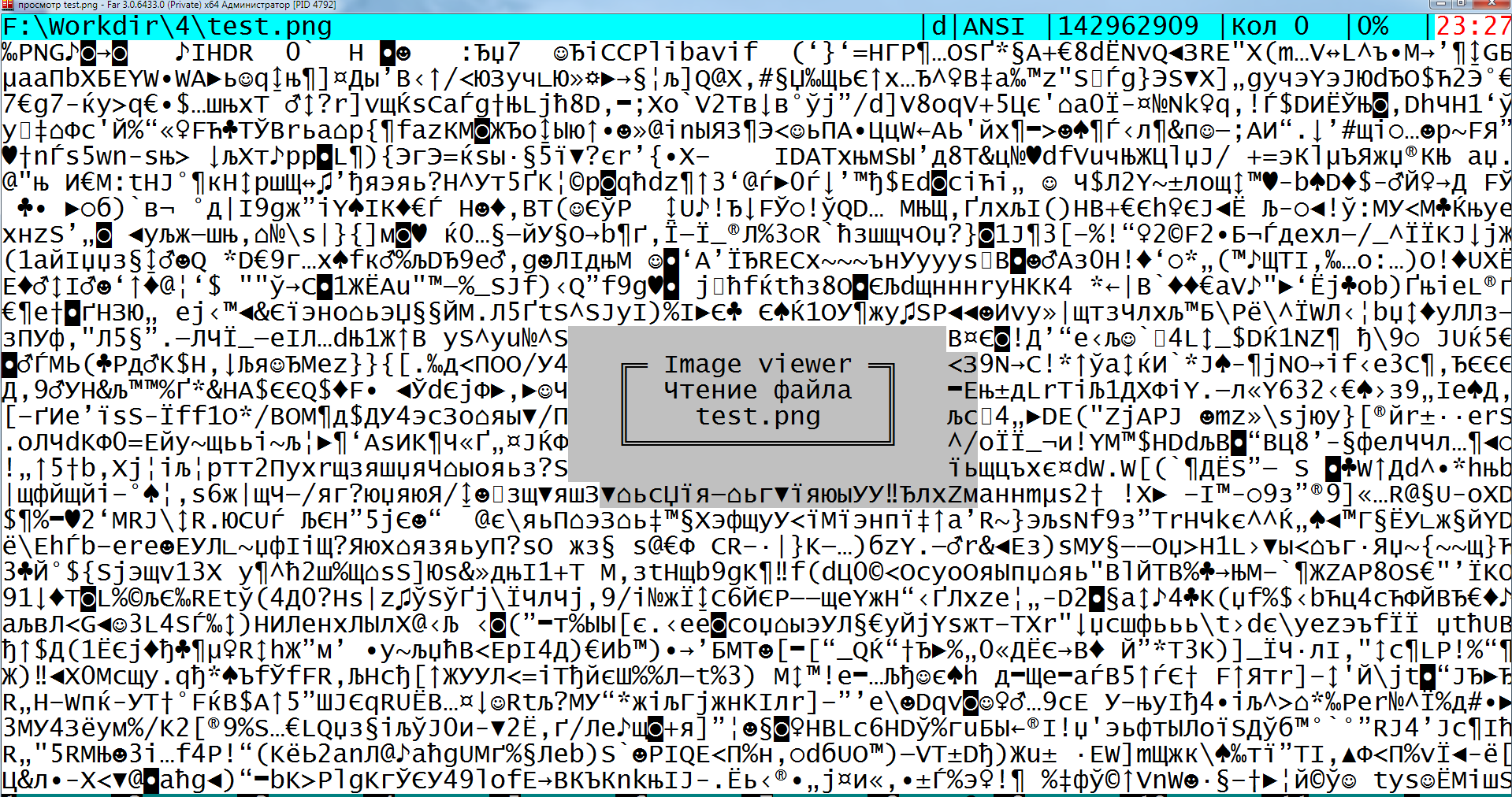

    и даже достаточно давно созданная FreeImage v3.18 в плагине Image viewer v3.46.9.4362 для Far 3.0 x64 с этим PNG справилась:
    открываем и смотрим
    раньше я как-то в Far такие большие картинки не смотрел, а тут решил проверить - и этот справляется...
    Всего записей: 35514 | Зарегистр. 31-07-2002 | Отправлено: 23:09 09-02-2025
