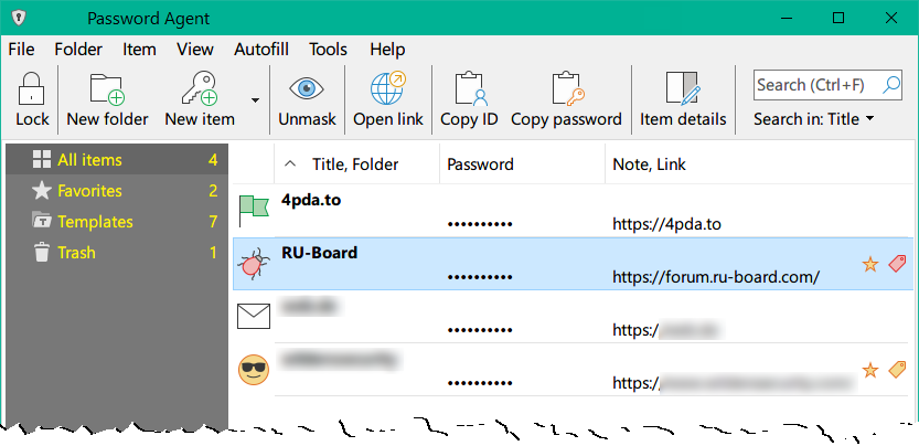

Password Agent - это гибкая и простая в использовании программа управления паролями, которая позволяет хранить все ваши пароли и фрагменты данных в единой, удобной для навигации и защищенной базе данных. Он не зависит от браузера, поддерживает большинство распространенных веб-браузеров без установки каких-либо специальных надстроек или расширений для браузера. Password Agent может полуавтоматически зарегистрировать вас на веб-сайтах, просто нажав глобальную горячую клавишу в веб-браузере, поэтому вы можете отказаться от использования небезопасных менеджеров паролей, встроенных в веб-браузеры.
Некоторые особенности:
• Защитите всю свою конфиденциальную информацию одним мастер-паролем — вам нужно запомнить только один пароль. Это позволяет использовать надежные случайные пароли, такие как SJoc!LSj4DXW0-fGH, для всех учетных записей вашего веб-сайта, поскольку вам больше не нужно запоминать каждый пароль. Вам просто нужно запомнить один мастер-пароль, который позволит вам открыть базу данных паролей.
• В дополнение к безопасному хранению данных, Password Agent также поможет вам автоматизировать вход на веб-сайт без необходимости использования каких-либо отдельных подключаемых модулей для веб-браузера. Использование автозаполнения позволяет быстро войти в систему даже при использовании длинных 20-символьных паролей.
• Агент паролей хранит все ваши конфиденциальные данные локально, на вашем компьютере, а не в интернет-«облаке». В то время как поставщики услуг продвигают облачное хранилище как решение для всех проблем с хранением данных (конечно, они могут взимать таким образом ежемесячную плату, плюс они также могут отслеживать ваше поведение в Интернете и перепродавать эту информацию для получения большей прибыли!) и это правда, что Интернет хранилище обеспечивает очень удобный доступ к данным с разных устройств, вы должны иметь в виду, что облачное хранилище не является хорошим местом для ваших конфиденциальных данных, таких как пароли. «Облака нет. Это просто чужой компьютер» — и это не шутки! С Password Agent вы хозяин своих секретов, а не кто-то другой.
• Password Agent был разработан с учетом безопасности с нуля. В то время как большинство менеджеров паролей, которые вы можете загрузить из Интернета, в основном предназначены для шифрования ваших данных на диске, Password Agent использует безопасную обработку простого текста также для всех операций в памяти. Данные всегда хранятся в памяти в полностью зашифрованном виде. Кроме того, в обычном режиме просмотра и просмотра нет момента времени, когда все поля элемента одновременно расшифровываются в обычный текст. Поля элементов расшифровываются одно за другим только тогда, когда необходимо отрисовать их на экране, после отрисовки обычный текст сразу прожигается. По возможности простой текст не передается в Windows API. Все это сводит к минимуму возможность утечки простого текста в память и на рабочий диск. Кроме того, собственная 64-битная версия (в дополнение к 32-битной версии) использует дополнительную безопасность ОС.
• Password Agent использует только надежные, стандартизированные и одобренные правительством США криптографические технологии, такие как PBKDF2 с SHA2-256 для получения ключа, AES (или, опционально, Twofish) для шифрования.
Ваши текстовые данные хранятся в кодировке символов UTF-8, что означает поддержку большинства мировых языков и международных символов (более 1,1 миллиона различных символов).
• Password Agent — ценный инструмент для системных администраторов, которым необходимо поддерживать большие базы данных пользователей. Можно легко хранить тысячи элементов в одном файле данных, а интерфейс с вкладками позволяет одновременно открывать несколько файлов данных. Это упрощает безопасное перемещение данных из одного файла в другой — копирование и вставка между файлами полностью безопасны. Несколько пользователей также могут одновременно обращаться к одному и тому же файлу по сети, хотя только первый пользователь получает доступ для чтения/записи (остальные получают доступ только для чтения).
• Агент паролей не блокирует ваши данные. Вы можете экспортировать все свои данные из Password Agent в распространенный формат XML или CSV в любое время, когда вам нужно перейти на другой менеджер паролей. Password Agent — это автономная программа, не требующая специальной установки или зависимостей от внешней среды. Это также означает, что вы можете просто запустить его прямо со съемного диска, например с USB-накопителя, что делает его очень портативным. Вы также можете легко поделиться им на файловом сервере.
• Встроенный генератор паролей генерирует для вас случайные пароли, которые невозможно угадать. При использовании функции автозаполнения для входа в систему вам не нужно вводить пароли вручную, поэтому вы можете использовать более длинные и безопасные пароли.
• Плюс многое другое…

Как работает функция автозаполнения
В парольной базе в учетной записи сайта вместе с логином и паролем прописан домен сайта. Таких учетных записей, конечно, в парольном менеджере много. PA запущен и свернут в трей, неважно, какая учетная запись в нем выбрана. В процессе всей сессии работы нам больше не придется открывать окно PA.
В браузере открываем окно авторизации, делаем клик в поле логина, жмем глобальные горячие клавиши Ctrl+Shift+Q (настраиваемые), PA заполнит поля логина и пароля и нажмет кнопку Войти.
Исключается ошибка, когда в суете пользователь выделяет не ту учетную запись, и для авторизации на сайте https://site123.com ошибочно вставляет данные от https://site123456.com, т.к. в PA вовсе не нужно выделять учетную запись.
Интересные фишки: защита от скриншотирования, при попытке сделать скриншот окно проги закрывается черной маской. Попробовал 4 скриншотера, обмануть не получилось; только подумал, что было бы неплохо скрыть логин в окне PA, как обнаружил такую опцию.
Обладает табовостью - можно одновременно открыть несколько парольных баз, которые будут отображены в виде табов ниже панели инструментов.
Версия Lite может работать с <=20 учетными записями, но неясно, эти 20 в одной базе данных или во всех базах данных. Если в одной, то можно завести вторую и третью, и получить 60 учетных записей.
Язык интерфейса английский. Портабельная версия делается из установленной или из той, что в ZIP: File -> Take with me...
