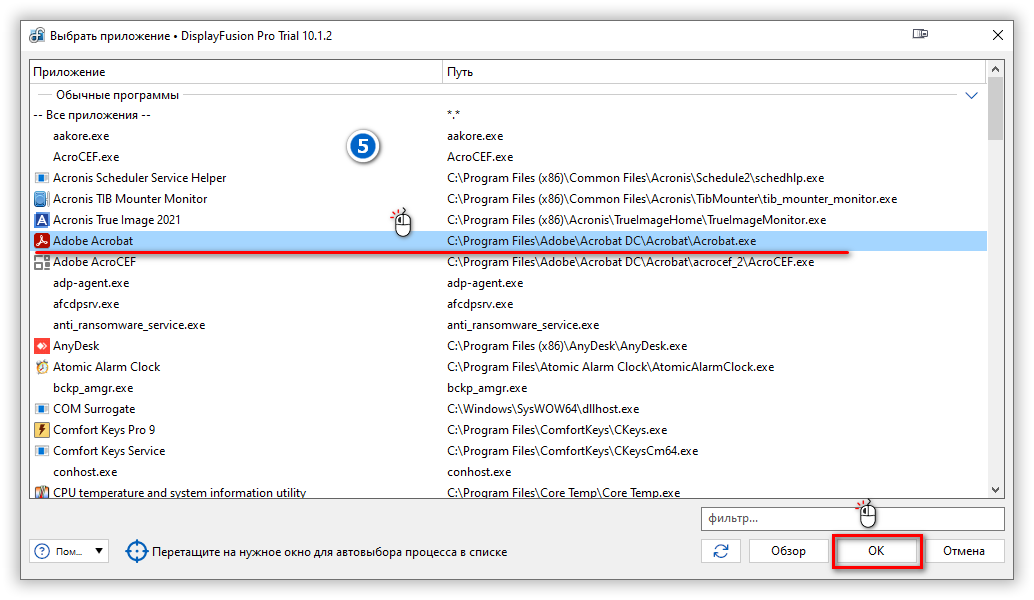

    Starback
    DisplayFusion 10.1.2, Windows 10
    Друзья, подскажите, пожалуйста, что подкрутить в настройках сабжа,
    чтобы окно определённого приложения запускалось на втором мониторе?
    Выбор из контекстного меню Применить функции у окну > Управление окнами > Сохранить позицию окна
    к сожалению, не помогает...
    Спасибо за помощь

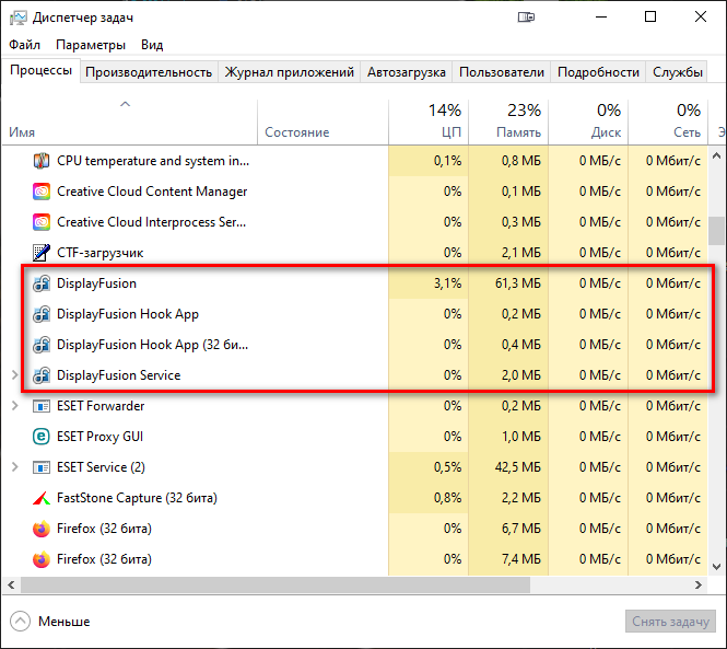

    Starback
    mb2654 12:26 02-12-2024 UTC+3
    жрет ресурсы ЦП и ставит колом работу с окнами на достаточно мощном железе
    И отчего у Вас там может "жрать" - непонятно. Наверняка, конфликт с софтом сходного
    назначения либо защитным ПО (антивирус, сторонний либо встроенный системный). У меня вот так:
    https://s1.hostingkartinok.com/uploads/images/2024/12/1e91a9bb7c4e61586dea0b13441d2f23.png
    Всего записей: 1157 | Зарегистр. 17-09-2010 | Отправлено: 13:59 02-12-2024

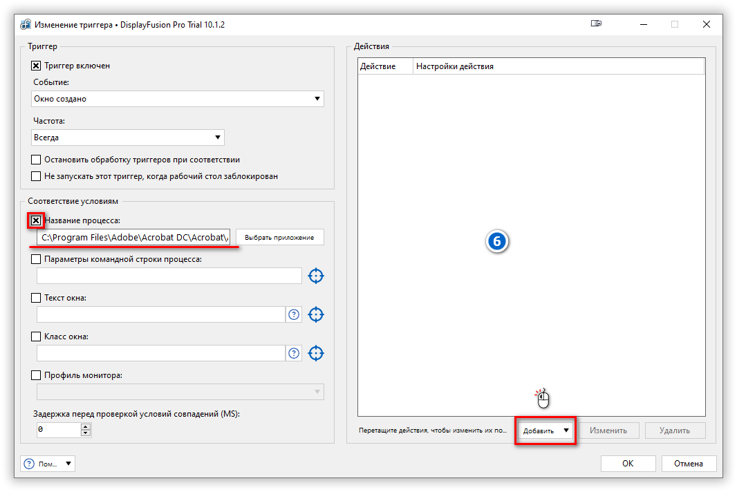

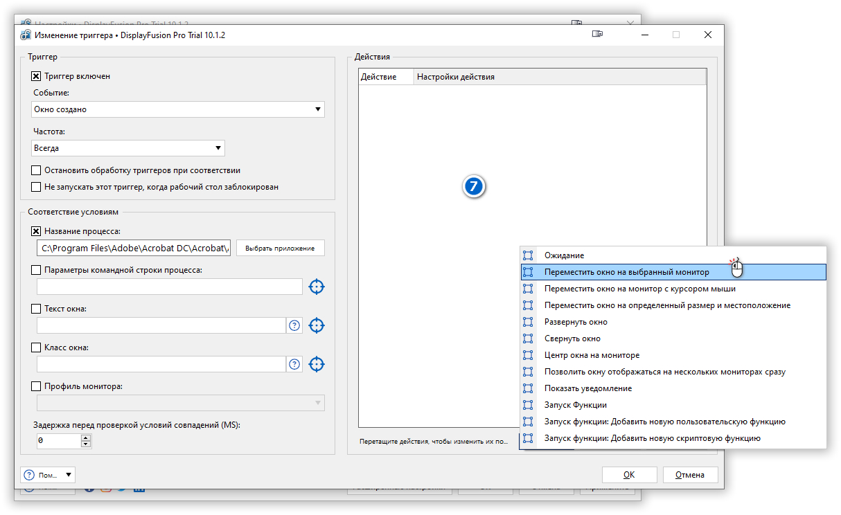

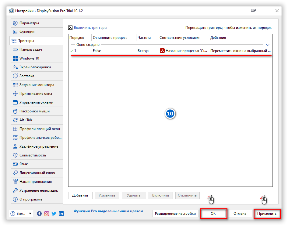

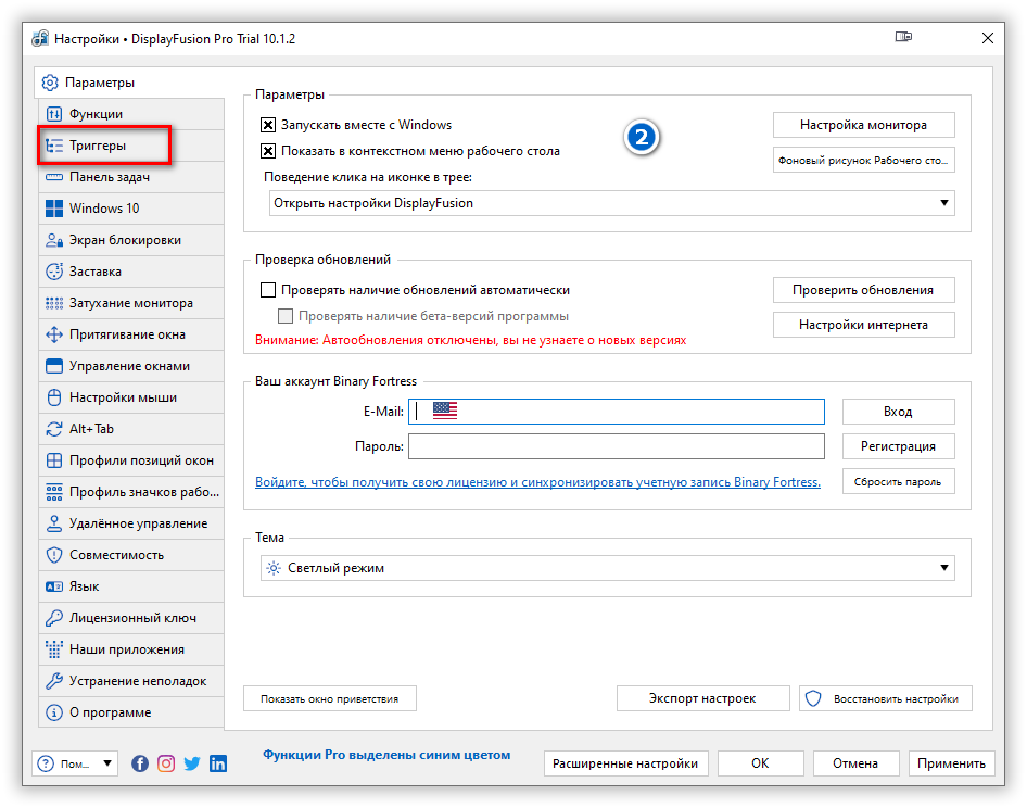

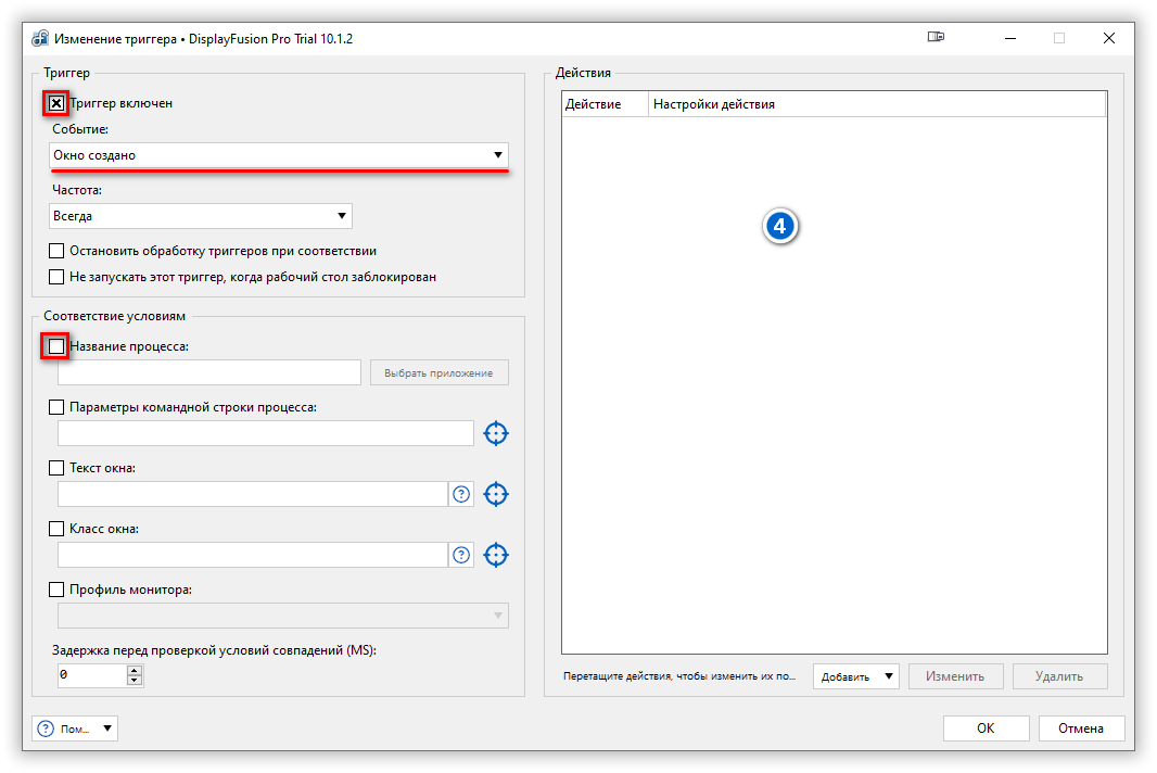

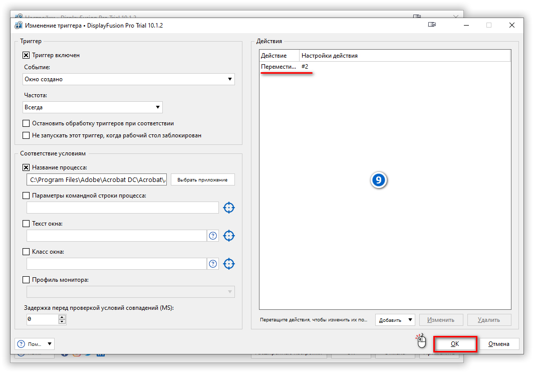

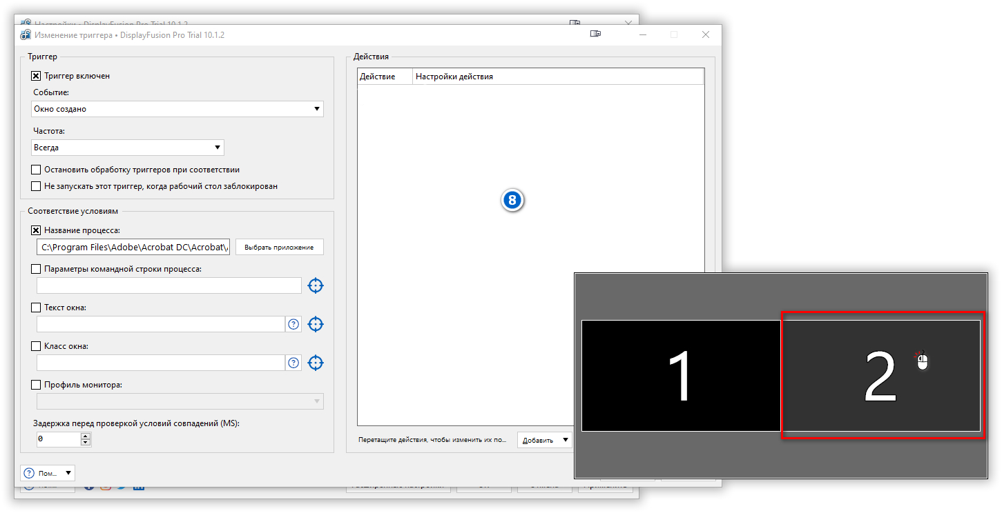

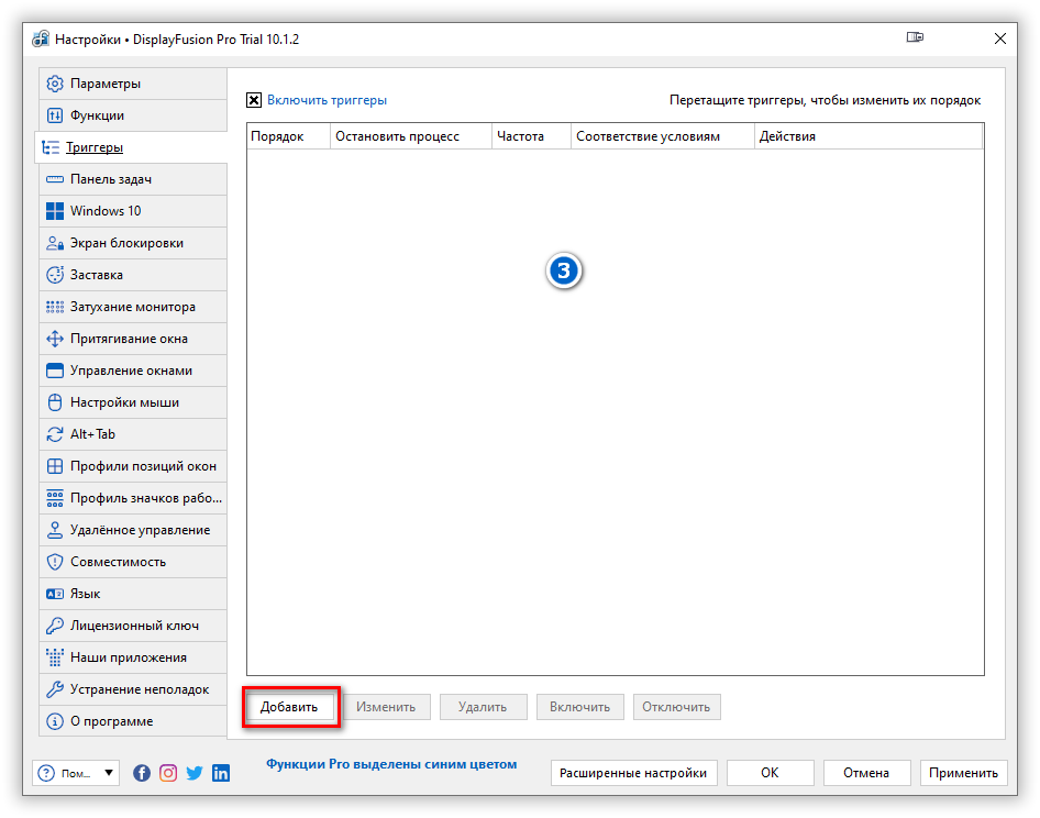

    Starback
    Starback 12:04 02-12-2024 UTC+3
    Ну, собственно, сам спросил, сам и отвечу.
    Ниже приведена последовательность (в скриншотах)
    настройки сабжа для закрепления на втором мониторе
    окна приложения после его запуска
    на примере Adobe Acrobat
    https://s1.hostingkartinok.com/uploads/images/2024/12/6263aea7a6e2d7bb436046e008f3333e.png
    https://s1.hostingkartinok.com/uploads/images/2024/12/67b25378e6a0647259702ff897979e48.png
    https://s1.hostingkartinok.com/uploads/images/2024/12/a927c9dba48367d8d23be2534c979ddb.png
    https://s1.hostingkartinok.com/uploads/images/2024/12/953353f8acd3a666a9a504e0a72c5f38.png
    https://s1.hostingkartinok.com/uploads/images/2024/12/07cefec6454449e3f7b7dad9e1e94203.png
    https://s1.hostingkartinok.com/uploads/images/2024/12/9a9a729fb18187510c4a5f5a849b6add.png
    https://s1.hostingkartinok.com/uploads/images/2024/12/f8924e999a260f6d0a41e66d83b6e5ad.jpg
    https://s1.hostingkartinok.com/uploads/images/2024/12/14bab16bdf849104e056074c41f3e484.jpg
    https://s1.hostingkartinok.com/uploads/images/2024/12/ac84e2b5ef55071f64c50a3759919c11.jpg
    https://s1.hostingkartinok.com/uploads/images/2024/12/559b520d4ff4beb3cf5900aae698fb12.jpg
    Всего записей: 1157 | Зарегистр. 17-09-2010 | Отправлено: 14:56 06-12-2024
