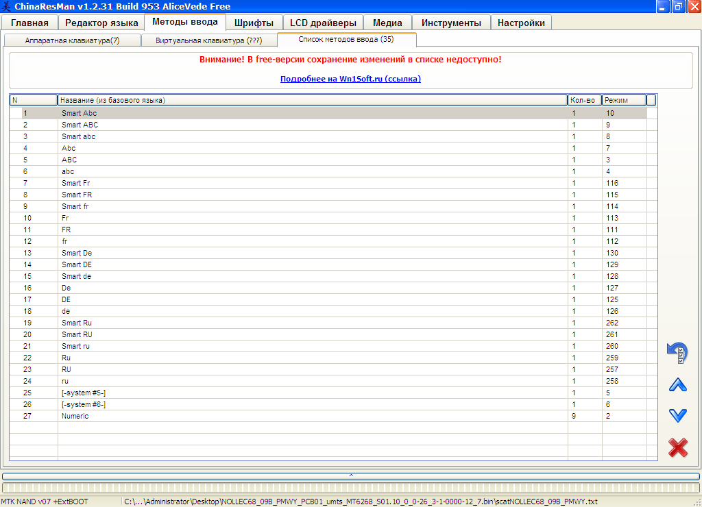

insulin11
Доброго всем. Может кто помнит и ответит. ))
Кнопочный телефон. Чтоб отредактировать прошивку (русскую локаль) нужно освободить место для неё в этой самой прошивке. Удалил неиспользованные языки. Частично помогло, но немного места всё равно не хватило. Удалил из прошивки неиспользуемый валлпапер/рингтоны, но это почему-то лишнего места не дало. Может кто в курсе, как ещё освободить память прошивки?
Спасибо.

insulin11, в кнопочных телефонах, в отличие от файловых систем, мало удалить что-то - надо убедиться, что соответствующие адреса в памяти свободны. Иначе телефон будет считать, что место рингтонов/обложек занято несмотря на отсутствие самих файлов. Плюс из сообщения непонятно - каким образом подсчитывается свободное место? По одним FF в дампе прошивки? Если места с FF раскиданы по разным местам дампа - нужно ещё оффсетысохранять, и если фрагментация большая - то и оффсетов потребуется много... Альтернативой является реаллок файлов и данных, но данная штука доступна не для всех платформ.

insulin11
тут я "плаваю".
из логов:
"Сохранение изменений...
Проверка соответствия файла - ok. Регионов: 1
В обработке у менеджера памяти: Под языки: 0x0002C994; Под шрифты: 0x00000000; Под медиа: 0x00000000; Свободно: 0x00000000
Подготовка языков...
Изменение фраз языка 2. Russian. (Строки без перевода: Из переводимого языка) ...
Нет памяти для сохранения (нужно: 0x0000003E, доступно: 0x00000022). Будет выполнен подсчет общего количества недостающей памяти.
Для сохранения результатов недостаточно 0x000000F8 (0,24Кб) свободной памяти в прошивке. Сократите размер ресурсов и попробуйте ещё раз."
ZlydenGL, с этим ладно, давайте пока оставим. Вы часто мне помогаете. У меня более важная проблема. Вы не знаете альтернатив этой проги для редактирования прошивки, или как связаться с автором, я готов даже купить её. Сам ничего найти не могу. Я думаю после удаления методов ввода место и появится.
Спасибо.
Всего записей: 2068 | Зарегистр. 25-09-2008 | Отправлено: 10:29 20-11-2025 | Исправлено: insulin11, 10:31 20-11-2025

insulin11, здесь к сожалению ничего не подскажу - игры с прошивками оставил давным-давно, и даже софтину с Вашего скриншота не знаю...
