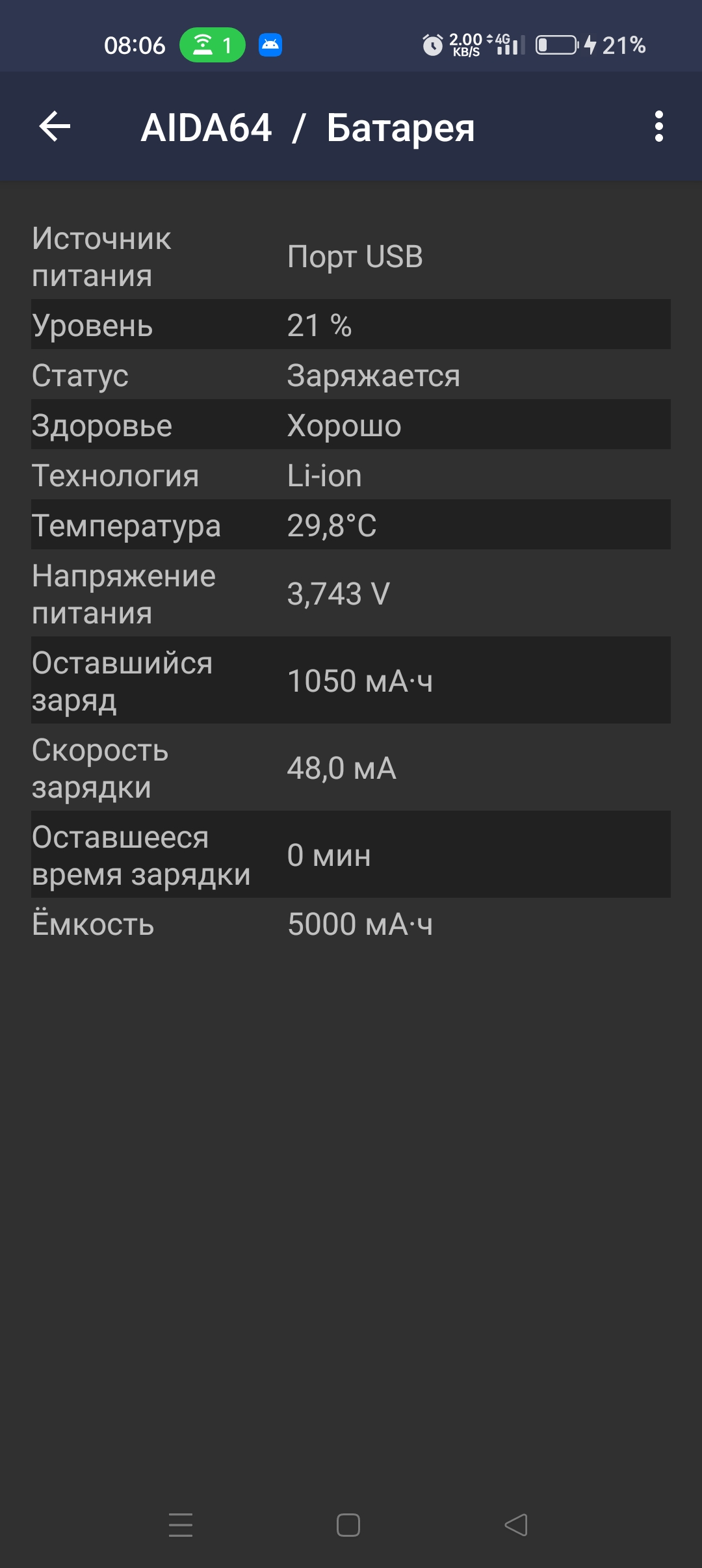

Greyleon
1dimir
А что показывает AIDA64 по степени износа батареи? Может шнур использовался не родной и по этому по юсб не хватала питания, для достаточного заряда батареи. Совет Mavrikii кажется разумным, стоит попробовать. У меня была какое-то время ситуация наоборот: когда с торрентов шла закачка, то при подключении с помощью WiFi шёл сильный перегрев батареи, стал подключаться по проводу - всё заработало нормально (перегрев пропал, только частые отвалы от юсб и приходилось выключить интернет и включить опять на телефоне). Потом само собой прошло (почему-то и перешёл обратно к подключению по вафле).

Может быть батарее конец?
Всего записей: 95 | Зарегистр. 08-11-2005 | Отправлено: 21:33 18-01-2023
Greyleon
1dimir
Самый логичный вывод

tmpl
1dimir
Проверь через AccuBattery.
Всего записей: 1622 | Зарегистр. 22-03-2008 | Отправлено: 23:52 21-01-2023
