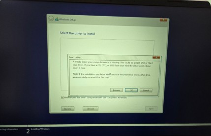

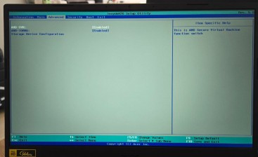

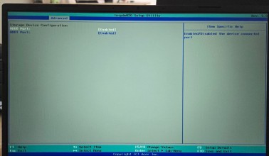

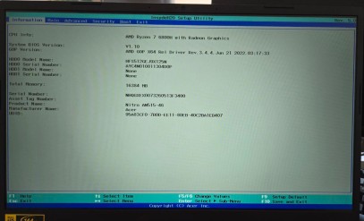

    ololore
    Acer Nitro 5 AN515, ryzen7 6800h, 16gb, 1tb ssd, geforce rtx 3060
    Купили новый, без системы, поставили Windows 10 home. При попытке переустановки системы начисто, не видит диски.
    БИОС оч простенький и нет ничего, связанного с VMD Configuration.
    Как выйти из ситуации?
    Всего записей: 1358 | Зарегистр. 30-05-2010 | Отправлено: 08:42 09-07-2024
    KLASS
    ololore
    Если так подготовить флешку?
    Еще, как вариант: выделить небольшой раздел на винте (разбивка винта должна быть MBR) и туда извлечь содержимое ISO.
    Загружаться по горячим клавишам, типа F12 или Alt+F10, или... какие там у вас.
    Всего записей: 11865 | Зарегистр. 12-10-2001 | Отправлено: 09:00 09-07-2024
    ololore
    KLASS, благодарю, попробую обязательно. Пока просто сбросили систему к заводским, т.к. срочно нужен был ноут рабочий
    Всего записей: 1358 | Зарегистр. 30-05-2010 | Отправлено: 09:24 09-07-2024
    0t5
    KLASS
    Если так подготовить флешку и грузимся в любом режиме UEFI или Legacy
    Ничего не забыл добавить насчет Legacy?
    ololore
    Сделай флешку так, как KLASS написал, залей на флешку Win11 без install.wim и потом залей на нее install.wim от десятки.
    В Legacy она не загрузится. Напишет что то типа "ERROR LEGACY boot of UEFI media".
    Всего записей: 2478 | Зарегистр. 25-11-2018 | Отправлено: 12:58 09-07-2024 | Исправлено: 0t5, 13:25 09-07-2024
    KLASS
    0t5
    Нет! Так что я должен был добавить по твоему?
    А ты попробуй!
    При попытке установить систему, программа установки матерится на диск GPT, стало-быть, загрузка установочного носителя была произведена в режиме Legacy:
    А это, когда включены оба режима в БИОС:
    Это еще зачем?
    Смешались в кучу кони, люди... (C)
    Всего записей: 11865 | Зарегистр. 12-10-2001 | Отправлено: 14:54 09-07-2024 | Исправлено: KLASS, 19:46 09-07-2024
